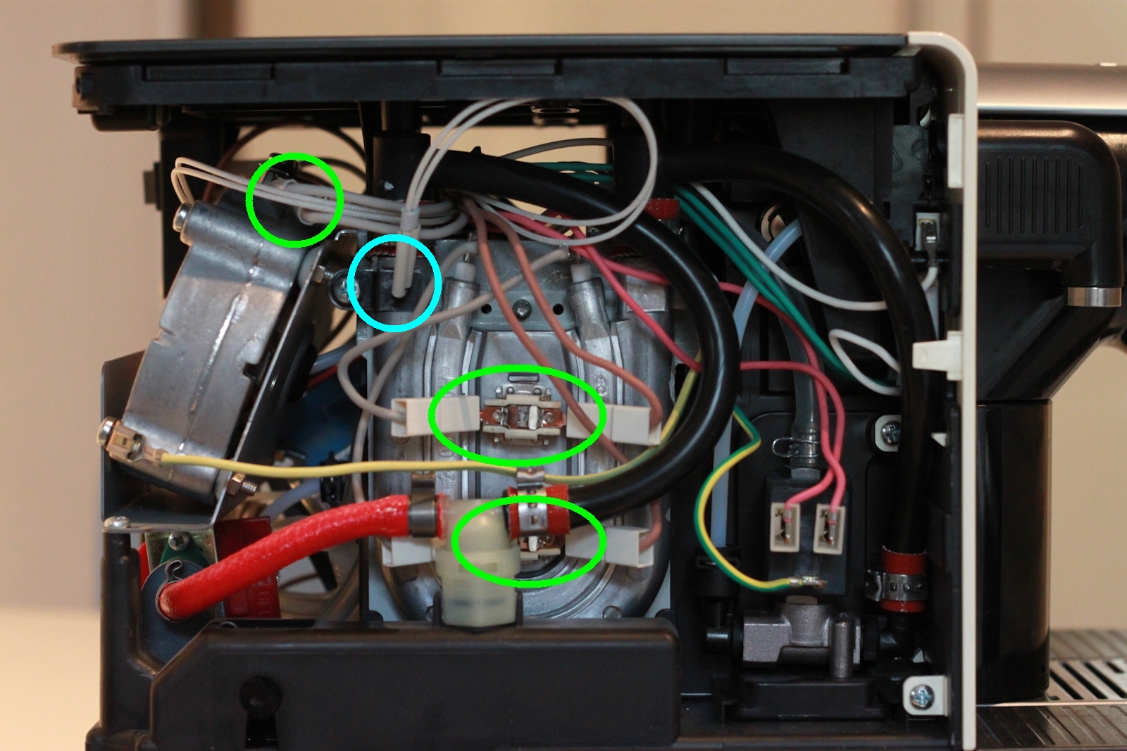

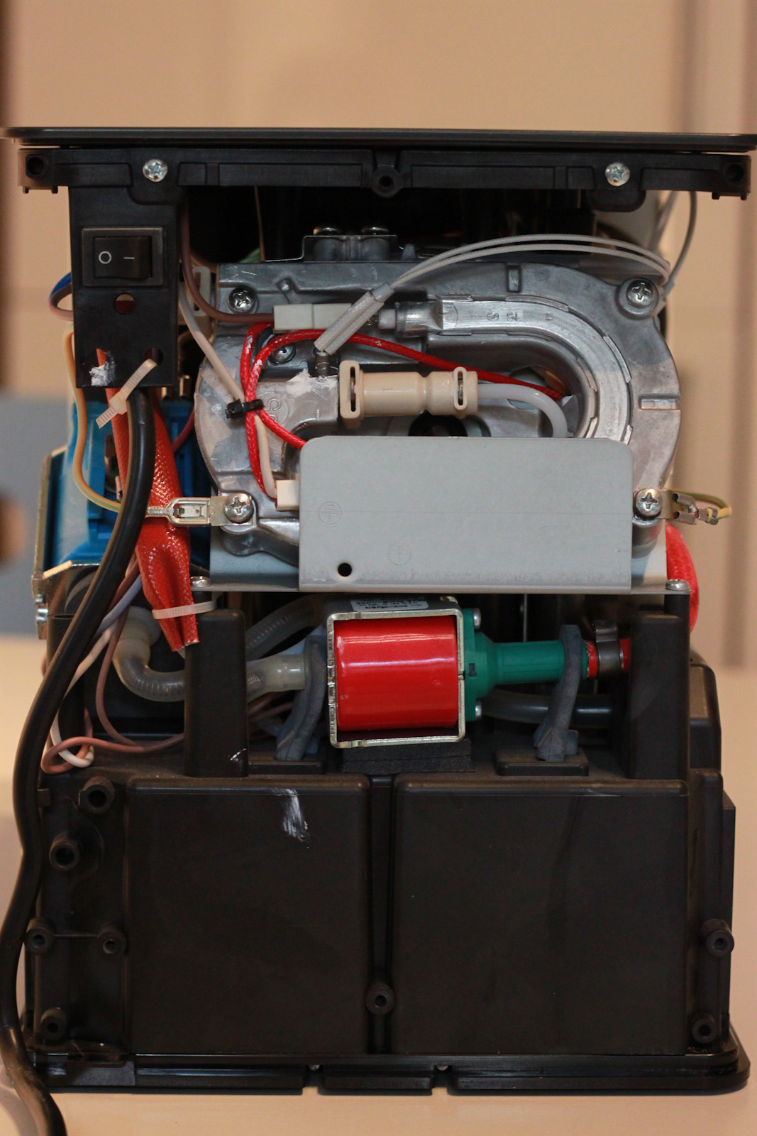

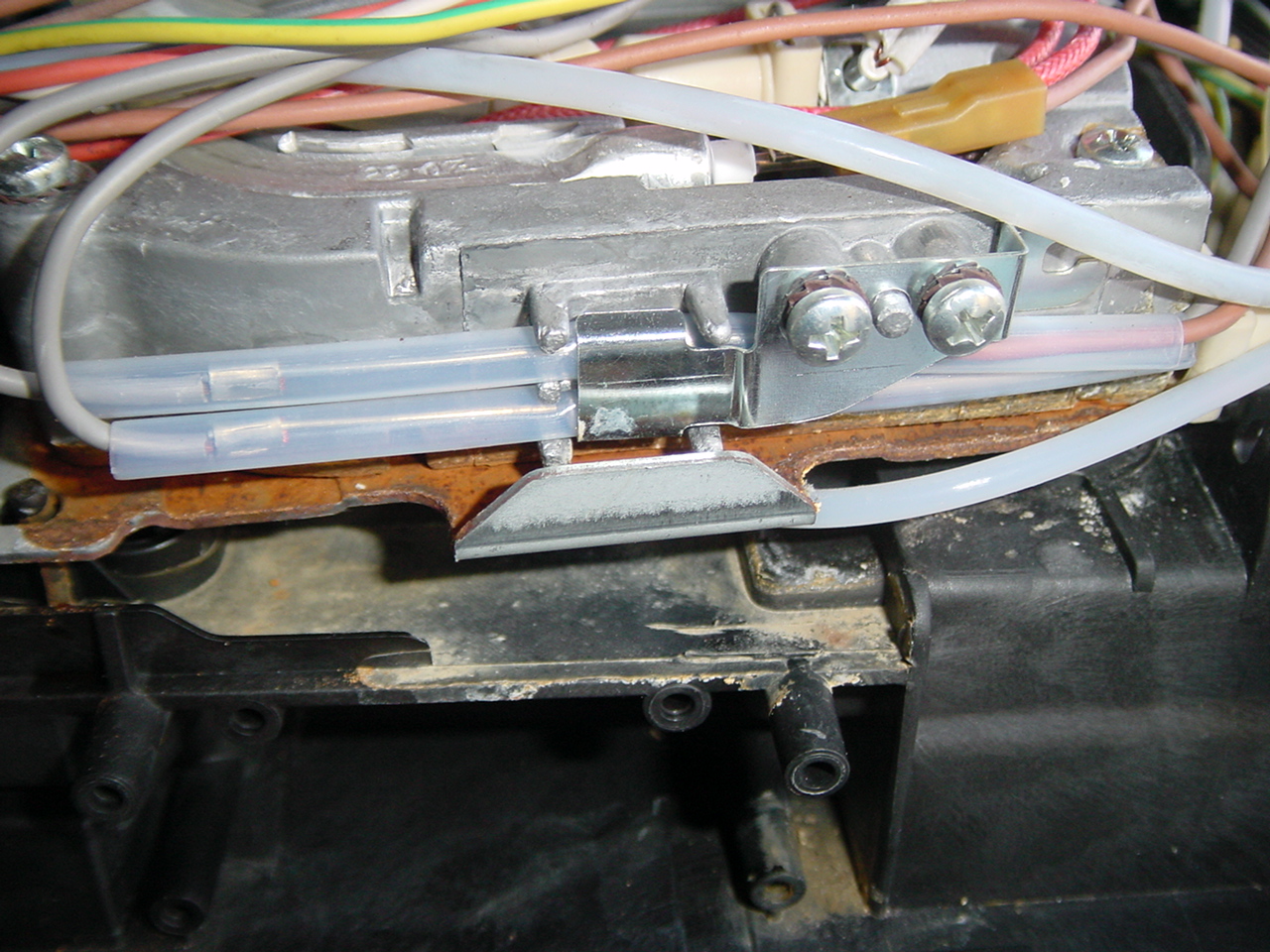

    Danke für die Info michael2. Allerdings weiß ich als Kaffeemaschinenlaie nicht so richtig wie ein Thermosensor /-sicherung aussieht. Ich hab zwar schon danach gesucht, aber nix so richtig gefunden.
    Aber ich hab mal von der geöffneten Maschine von allen Seiten ein Bild gemacht. Vielleicht kannst du mir zeigen was bei der Lattissima der Thermosensor ist.

  • Grün sind die Thermosicherungen. Die müssen Durchgang haben.
    Blau ist der Thermosensor. Der sollte 110 KOhm bei 23°C haben. Den Stecker an der Leistungsplatine abziehen und da in den Stecker reinmessen.
    Hier gibt es noch weitere Widerstandswerte und Bilder. Diese sind zwar von einer ESAM Maschine aber Deiner ähnlich. kaffee-welt.net/index.php?page=DatabaseItem&id=44

  • Du kannst den Thermofühler auch mal zur Sicherheit ausbauen und auf dem Herd in einem Wasserbad erhitzen. Dabei den Widerstand messen, der muss abnehmen. Aber vermutlich ist auf der Leistungselektronik was kaputt, evtl. der Triac TY2.
  • Den Bildern nach würde ich drauf tippen, daß die Heizung auf der Rückseite der Thermoblock ist. Wenn ja, dann sollte es der TY2 sein, denn der TY1 ist ja für die Dampfheizung zuständig.
