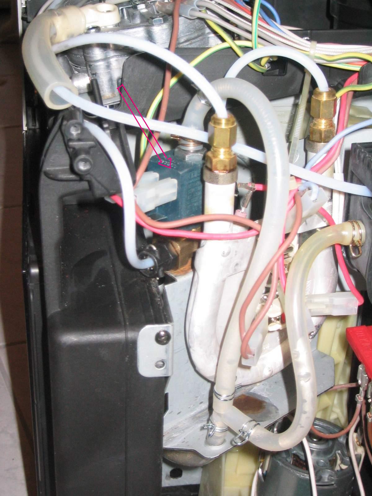

    habe keine Zeit gefunden meinen VA zur Reparatur zu schicken und habe mich noch einmal an die Überprüfung der Funktion der Pumpe begeben.
    Den Hinweisen aus anderen Beiträgen folgend, habe ich die Verbindungsleitung von der Pumpe zum Thermoblock gelöst, um die Funktion der Pumpe zu testen. Pumpe funktioniert also.
    Dabei habe ich festgestellt, dass es bei den Anschlüssen der Druckleitungen am unteren Teil des Magnetventils offensichtlich eine Undichtigkeit gibt. Hier haben sich auf dem Alu-Befestigungsblech bereits braune Rostablagerungen gebildet. Zudem habe ich den Eindruck, dass der Druckschlauch vom Thermoblock zum Magnetventil am Anschluss Magnetventil nicht richtig sitzt etwas viel Spiel zwischen Kupferring und Arretierung hat.
    Soll ich nun das Magnetventil austauschen komplett austauschen oder zunächst den Druckschlauch erneuern. Oder besser beides gleichzeitig.
    Kann mir jemand helfen.
    Danke.
    Goddy
    meinst du dasMagnetventil für den Dampfthermoblock, das war auch bei einer EAM3500 die ich mal repariert habe undicht, siehe Foto , dort sieht man auch das bereits angerostete Blech ?!
    lg
    Hannes

  • Ich würde nicht die Schläuche, sondern ausschließlich das Ventil tauschen.
