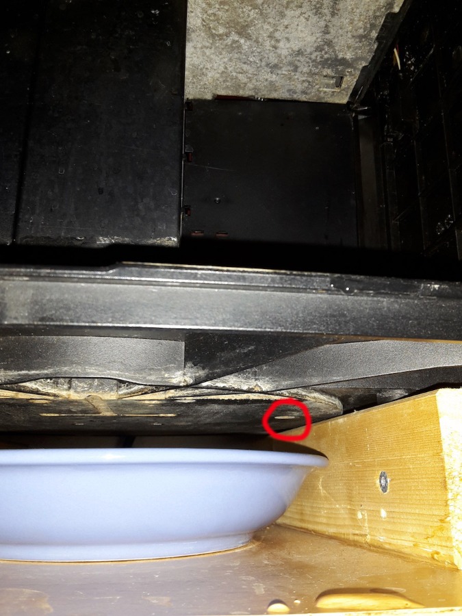

  • Ich grab den alten Thread mal wieder aus.
    Das Gerät ist schon lange in meinen privaten Gebrauch übergegangen (ich sollte es für die Firma "entsorgen" :1f602: ). Der ganze Kaffeeschmodder ist natürlich raus. Das einzige Problem was ich noch habe ist die Inkontinenz. Ich habe bereits auf der linken Seite unterm Restebehälter den Deckel abgemacht aber dort ist alles trocken. Jetzt konnte ich letztens beobachten wo das Wasser genau herkommt. Siehe roter Kreis. Daraufhin wollte ich die Abdeckung rechts entfernen. Ist mir aber nicht gelungen. Wie kriege ich das Teil ab??? Bzw. hat schon einer eine Idee wo das Wasser herkommen könnte? Boiler sind es hoffentlich nicht da es ziemlich weit rechts austritt.

  • Vermutlich passt der Tank nicht mehr richtig an die Kupplung wegen all dem Dreck und Kalk.
    Bei DeLonghi war das schon öfters die Lösung für so ein Problem:
    Putzen.
    nebenbei, dieser Automat ist ekelhaft.
    Ich weiss das wolltest Du nicht "hören" und gleich wirst Du mit mir schimpfen,
    aber wenn Du solche Fotos zeigst...
  • Wurden überhaupt mal Dichtungen ersetzt in letzter Zeit ? Dann würde ich mal Flüssigentkalker nehmen und von Hand die Kalkspuren entfernen.Dann würde ich den Wasserbehälter gefüllt mal ins Becken stellen.So kommt man hier nicht weiter.
    Wenn die Maschine dann ohne Wassertank trocken bleibt dann kann man weiter suchen.Ausserdem könnte man noch die Abdeckung unter der Brüheinheit entfernen,kann sein das da der Wurm drin ist (im warsten Sinne des Wortes)
  • Es wurde 2013 der gesamte Wassertank ersetzt. Auch das Rausziehen des Tanks bei Nichtbenutzung resultierte mit Wasser unter der Maschine. Die Abdeckung unter der Brüheinheit hatte ich damals schon entfernt. Alles trocken. MIt den Kalkspuren ist wohl richtig. Werde ich dann tun. Ansonsten habe ich die Maschine komplett durchgereinigt und auch alle Dichtungen mit WMF Fett eingeschmiert.
