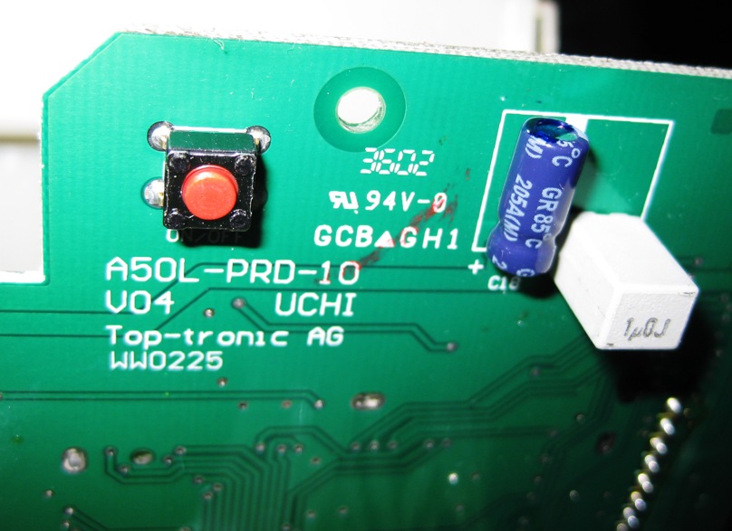

    ich schraube gerade an einer AEG CF400 mit folgendem Problem: Der Netzschalter "klickt" nicht, hat also keinen Widerstand beim Drücken. Die Maschine geht zwar an, aber auch zu leicht wieder aus, z.Bsp. wenn man etwas fester gegen die Front tippt.
    Kann man dieses winzigen on/off-Schalter auf der Logik austauschen? Ich selbst kann das eh nicht, müsste mein löterfahrener Bruder machen, aber ist das technisch machbar? Hätte noch ne Krups-Platine als Ersatzteilträger zur Hand.

  • Technisch ist das machbar, erst kürzlich hat unser Mitglied "HFR" ( [gelöst] EAM 3100 lässt sich nicht mehr einschalten. ) solche Schalter bei einer DeLonghi getauscht.
  • Hallo Manuel,
    habe schon öfter solche Schalter getauscht - sowohl bei Jura als auch bei Saeco.
    Hat bis jetzt immer funktioniert. Einen Ersatztschalter hast Du ja scheinbar auch.

  • Danke für's Mutmachen, ich hoffe, mein Brüderchen findet demnächst mal die Zeit dafür. Ich hab noch ne "angeknackste" Logik aus aus ner Krups FNF2, die Schalter sind die gleichen, müsste passen.
    Ich hatte zwar schon öfter das Vergnügen mit der CF400 und ihrer sehr speziellen Front, standardmäßig entferne ich auch im Zuge der Revision den Kaffeeauslauf, um ihn gründlich zu reinigen - aber die Logikbox aufzufriemeln ist noch mal ne andere Liga, was für ein elendes Gewurschtel, ich brauch kleinere Hände!!! :wat:

  • So, das Tauschen des kleinen Schalters hat wunderbar funktioniert :nicken:
