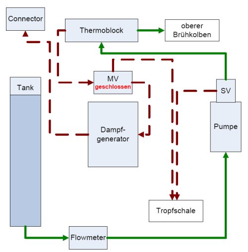

    Das Flussdiagramm verstehe ich nicht richtig. Ab dem Thermoblock verliere ich den "Kaffe-Flow".
    Flussdiagramm Fluidsystem // ESAM 3500 (und ähnliche) [UPDATED]
    Wenn ich es richtig verstehe müsste doch der Kaffe-Bezug trotz verstopftem Magnetventil gehen, außer es wäre AUCH NOCH der Thermoblock zu?
    Oder hat das alles doch was mit diesem Flowmeter zu tun?

    Anbei noch ein Plan vom Fluidsystem. Die grünen Pfeile markieren den Weg des Wassers bei Kaffeebezug:

    Also beim Spülen baut sich Druck im Schlauch zwischen Thermoblock und MV auf. (Dampf-Gen konnte ich pusten, was danach kommt konnte ich nicht überprüfen)
    Und Kaffee kam gestern im zusammengebautem Zustand auch keiner: Was dann ja nix mit mit dem gestrichelten Pfad zu tun hätte, außer die Maschine verweigert von der Software vorher schon den Kaffee-Flow (Sie zeigt Mahlgrad zu fein etc).
    Die Tropfschale bleibt knochentrocken.
