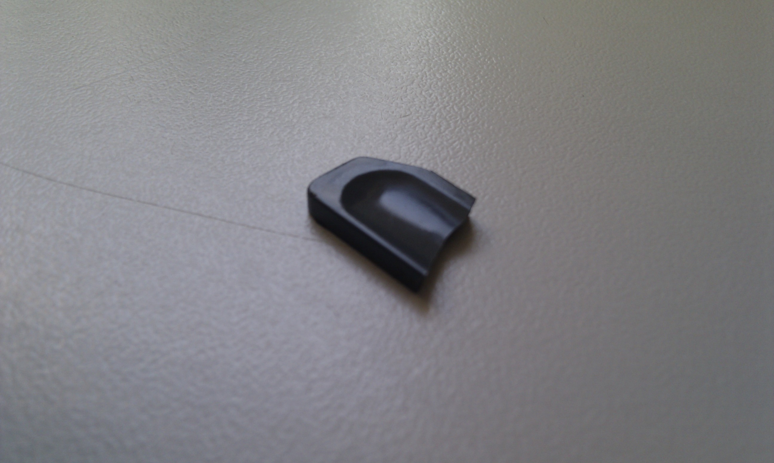

    Ich habe vor kurzem den Wassertank während des Tresterauswurfs abgenommen. Danach stand die Maschine still und hat gar nichts mehr gemacht. Das Ausschalten hat dann die Brühgruppe initialisiert. Dabei hat es ordentlich geknackt und die abgebildete Plastiknase lag in der Tresterschublade. Seitdem suche ich verzweifelt den Pendant dazu in der Maschine.
    Die Maschine läuft nach wie vor einwandfrei mit Kaffee aus Bohnen, andere Zubereitungen habe ich nicht getestet.
    Idealerweise gleich mit Angabe der Ersatzteilnummer.
    Vielen Dank für Eure Unterstützung.

  • amarzahn schrieb:
    Noch niemandem passiert oder das abgebildete Teil schon einmal in der Maschine entdeckt?
    Vermutlich nicht sonst hätte sich jemand gemeldet. Das Problem ist dass die ECAM's jetzt erst aus den Garantiezeiten rauskommen und wir dadurch noch nicht viele Erfahrungen sammeln konnten. Von der Brühgruppe kann das Teil nicht sein? Denn da haben wir eine Anleitung mit Bildern im Downloadbereich.
  • So etwas dürfte eigentlich nicht passieren.
    Konstruktionsfehler - leider und sehr ärgerlich. :1f620:

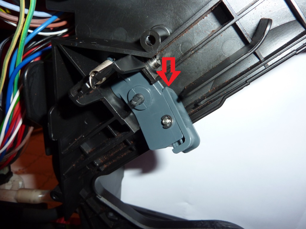

  • smarty79 schrieb:
    Hatte das gleiche Problem. Teil getauscht und läuft wieder. Es ist tatsächlich das Teil von 2zz-ge. Das Problem: Du musst die Maschine wirklich komplett teilen, um an das Teil zu kommen.
    Viele Grüße
    Flo
