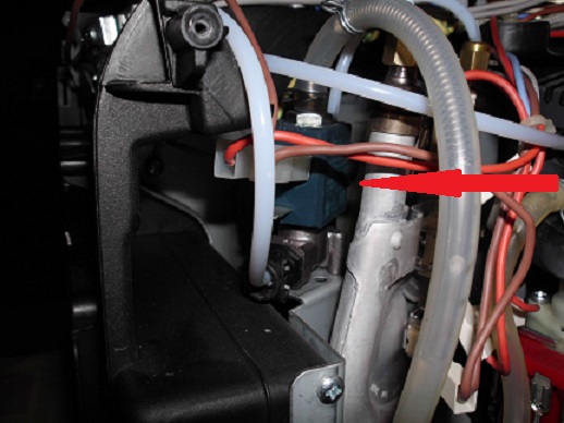

    Habe die Maschine nochmal geöffnet. zuerst sah es so aus als wenn das Wasser aus dem Wassertank kommt, kann aber nicht sein, weil das Wasser heiß ist.
    Dann habe ich den Wassertank während des Brüh- bzw. Spülvorgang herausgezogen. Dann konnte ich sehen, das das Wasser durch eine kleine Öffnung neben dem Wassertank,
    austritt. Auch Dampf war dort zu sehen. Anbei Bild. Ich hoffe das hilft. Das Wasser kommt aus der kleinen schwarzen Öffnung zwischen dem Einschub Wassertank und der Klappe.
    Könnte das der schwarze Schlauch sein, welcher sich am TB befindet??????!!!!!!

  • könnte der schwarze Schlauch sein oder einer der beiden dicken durchsichtigen hinten.

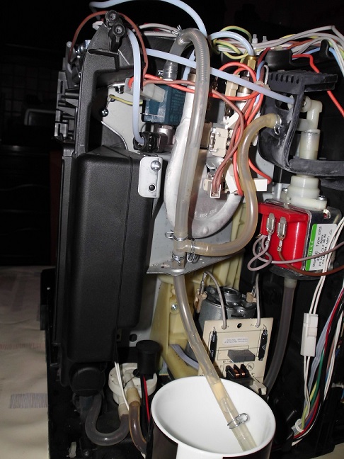

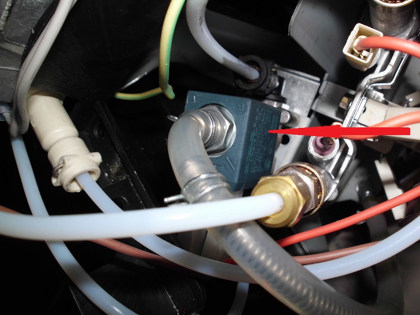

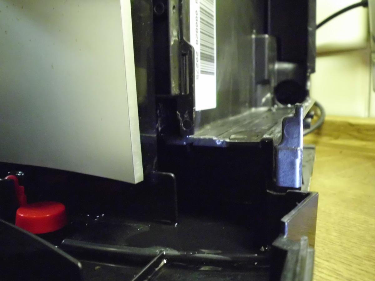

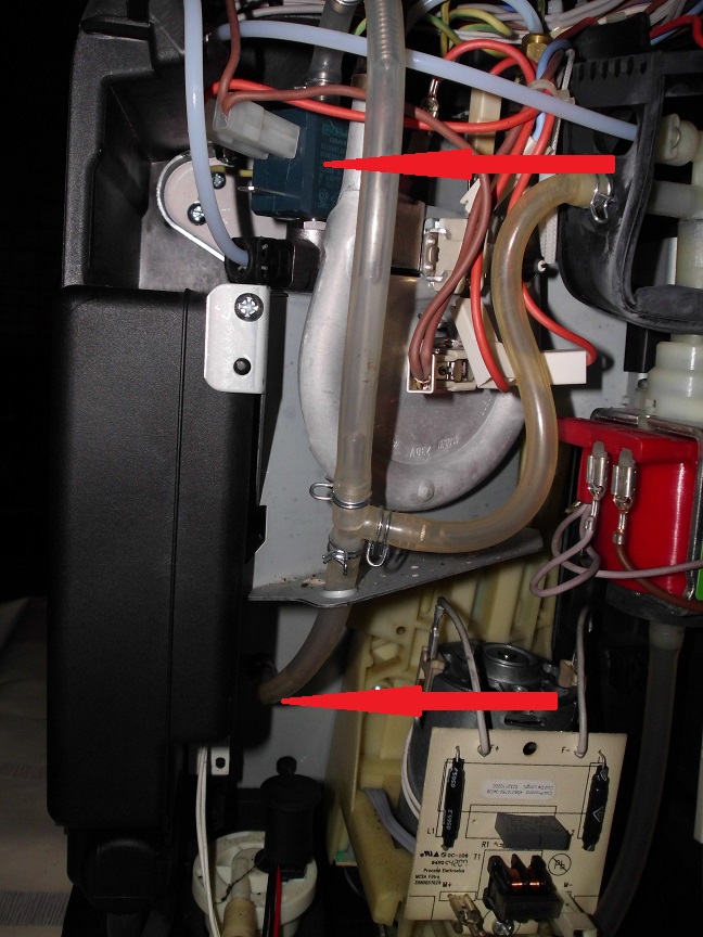

  • Hallo Zusammen
    Ich habe nochmal die Maschine zerlegt. Und nun weiß ich ganz genau wo das Wasser herkommt. :1f602:
    Gut das ihr so viele Fragen gestellt habt. Das Wasser geht in der Tat über einen Silikonschlauch ab und wird dann vorne in die Auffangschale geleitet. Der schwarze Schlauch bleibt trocken.
    Habe einige Bilder beigefügt, wo Ihr mir vielleicht genau sagen könnt was kaputt ist. Ich vermute das blaue Bauteil (Ventil?). Sollte ich mit dieser Vermutung richtig liegen würdet Ihr mir bitte
    dann die genaue Bezeichnung des Bauteils mitteilen, und wo ich das bekomme. Schon mal vielen vielen vielen Dank im Vorraus.

  • Das ist ein 3-Wegeventil, läuft bei den Ersatzteilhändlern unter Solenoidventil(3).
