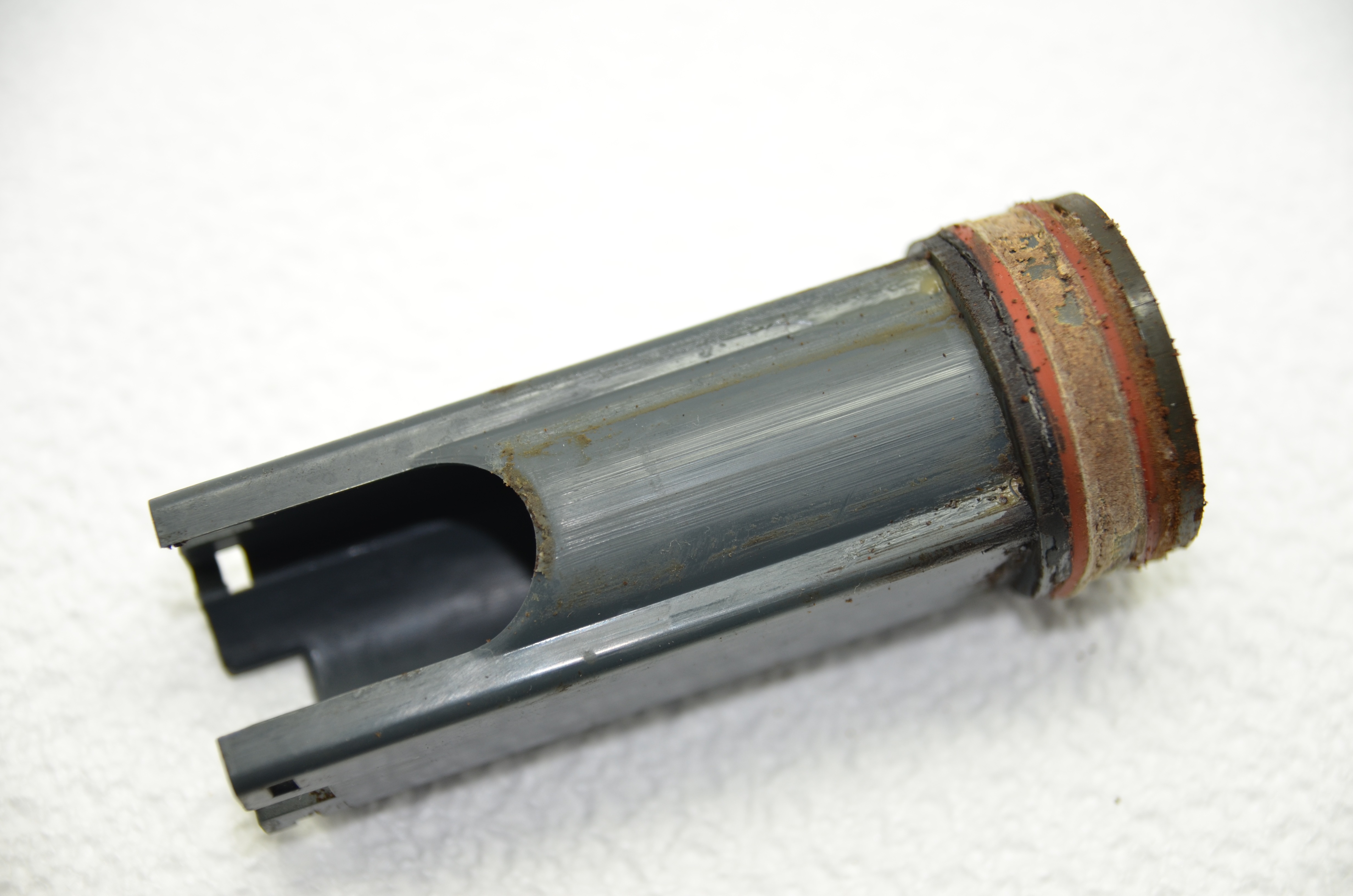

    Die Brüheinheit meiner Maschine fährt über den oberen Endschalter. Beim Ein- und Ausschalten verursacht sie einen Höllenlärm.
    Kann ich eine Anweisung erhalten wie ich den Fehler selbst beheben kann?
  • Vermutlich fährt sie nicht über den oberen Endpunkt. Es würde sonst eine Warnanzeige angehen.
    Vielmehr wird die Brühgruppe oder der Antrieb schwergängig sein.
    Wie alt ist die Maschine? Bezüge? Wurden schon einmal die O-Ringe der Brühgruppe gewechselt (s.Bild)?
