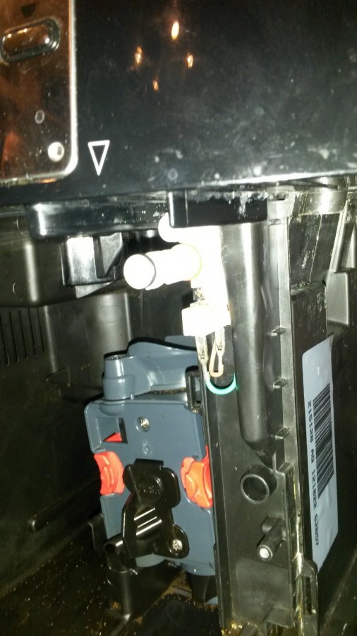

Ich bin heute das 1.Mal hier im Forum unterwegs und hoffe das mir jemand weiterhelfen kann. Ich habe eine Delonghi Magnifica ESAM 3500 S die 5 Jahre alt ist. Regelmäßig wurde die Brühgruppe, der Milchbehälter gepflegt, entkalkt und die Milchschaumdüsen/Dichtungen gereinigt. Mein Problem: der Milchschaum wird nicht mehr fest bzw. Die Milch kommt nur nur als heißer Strahl oder mit Blasen und heftigem Geblubber aus der Düse. Nun habe ich heute die Verkleidung unter den Düsen abgeschraubt und dabei festgestellt das die Kupplung dringend gereinigt werden musste. Das habe ich getan, aber das Ergebnis ist nur geringfügig besser als zuvor. Nun denke ich das ich evt. die Kupplung tauschen sollte. Nur wie mache ich das. Das Lösen der Schraube dort hat mich nicht weitergebracht. Gibt es eine Anleitung zum Austausch? Oder könnte es auch ausreichen die 3 Dichtungsringe an der Kupplung zu ersetzen? Der Schwarze ist leicht porös. Lieben Dank für Eure Hilfe
