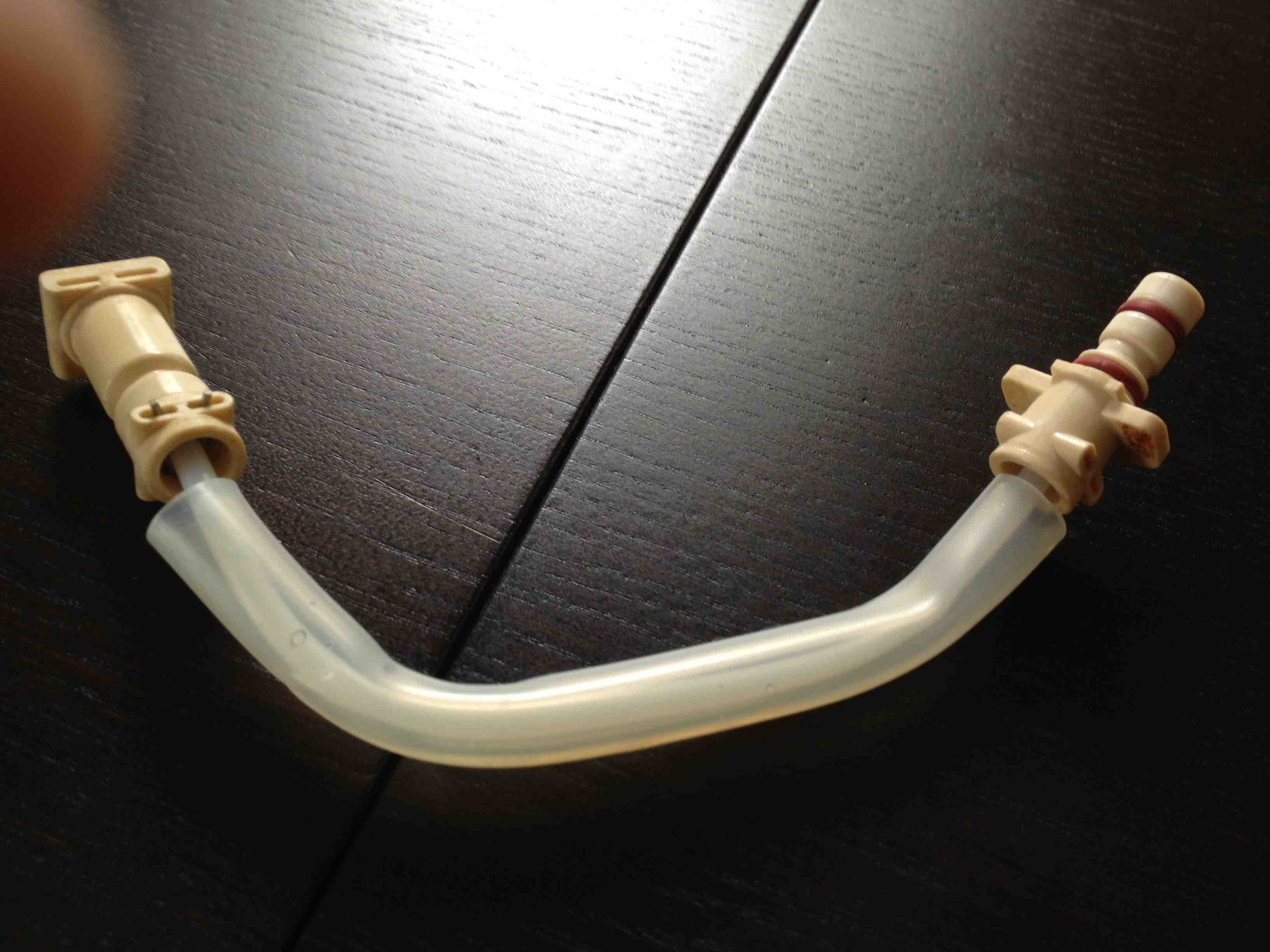

    Ich habe mal wieder ein Problem mit meinem KVA aus dem Büro. Während des Bezuges einer Tasse Kaffee fliegt ständig die Sicherung heraus. Habe den KVA gestern geöffnet und gesehen, dass der Thermoblock total verkalkt ist. Wahrscheinlich ist der Anschluss des Druckschlauches (Foto im Anhang; re. Anschlußseite) auf der Seite, welches mit dem oberen Brühkolben verbunden wird, undicht.
    Jetzt habe ich das Problem, dass der Schlauch extrem festsitzt, da die Messinghülse in dem Anschlussstück wahrscheinlich korrodierte. Somit kann ich nicht einmal die Dichtungen austauschen. Zudem habe ich im Netz diesen Anschluss nicht als Einzelteil finden können. Der Raccord auf der li. Seite im Bild scheint wohl ein Standardersatzteil zu sein.

    1. Möglich, weitere Übertäter können Magnetventil, Bg-Motor oder Dampfheizung sein.
    2. Beide Raccords sind Standartteile und bei den gängigen Ersatzteilshopd lieferbar. Auch den Druckschlauch gibt es einzeln
    3. Komplett einen Tag in Entkalkerlösung einlegen
    4. Das große Wartungsset bestellen, TB ausbauen und mittels Spritze Entkalkerlösung einfüllen. Komplett zerlegen und Dichtungen austauschen.
