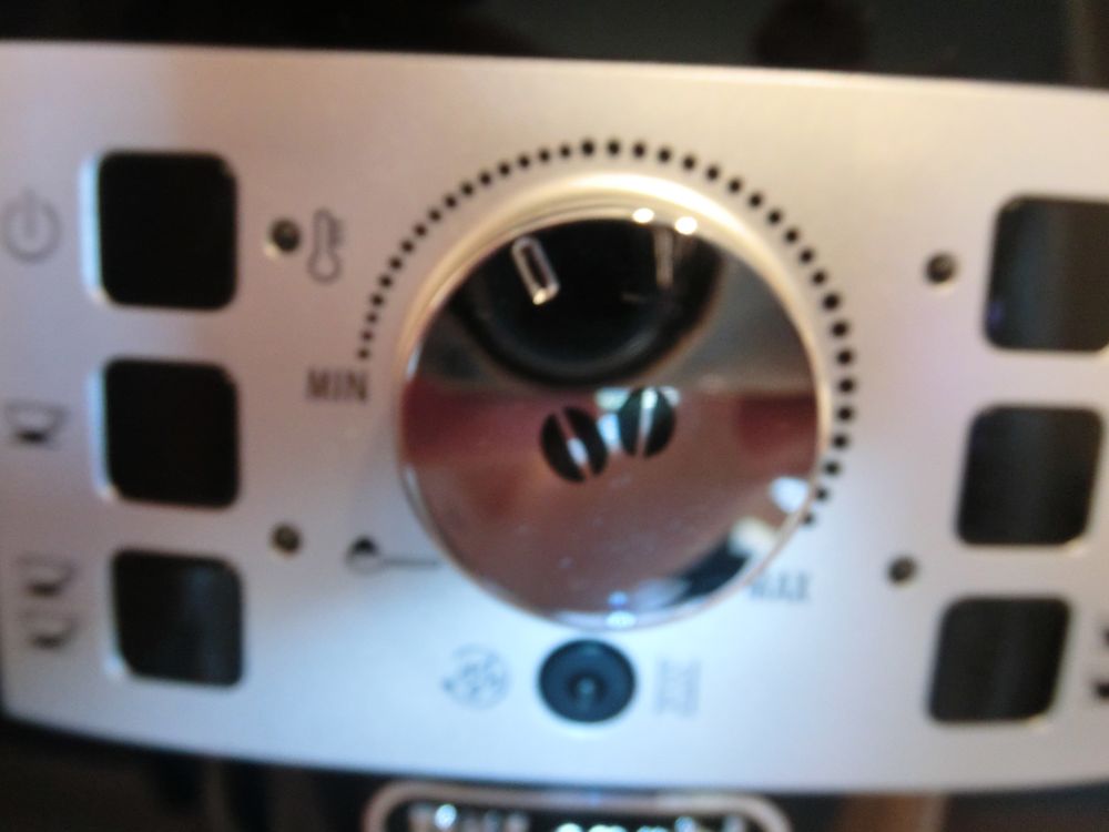

      Ralf, unter deiner Beschreibung:" Pulvermenge: Nunja, Drehknopf steht 3 Striche unter der Mitte." kann ich mir nichts vorstellen. Auf wieviel Uhr steht der Regler? Stell mal ein Bild vom Tresterpuck ein. Bei 40s Durchlaufzeit kommt aber nur noch Tröpchen für Tröpchen, oder? =)
      Hab grad keine Kamera zur Hand. 3 Strich unter Mitte dürfte etwa 10:30-11:00 Uhr sein. Messen konnte ich die Kaffemenge leider nicht, sonst hätte ich das mal abgewogen. Ok, ich könnte einen Tresterpuck mal trocknen und wiegen. Mach ich vielleicht mal am Wochenende.

      Alles klar, ich hab mal noch 2 Bilder vom Trester angehängt. Eins mit und eins ohne Blitz. Zusätzlich noch ein Bild vom Drehknopf und der Mahlwerkseinstellung.
      Ich habe gesehen das das Mahlwerk doch eher auf 5 steht als auf 5,5. Sieht man auf dem Bild besser als in Natura, da die Maschine ziemlich im Eck steht.
