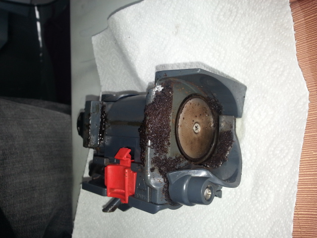

    bei meiner letzten Aktion zum Thema Milchschaum habe ich unter anderem auch sämtliche Dichtungen erneuert (auch alles gefettet). Ich habe jetzt dass Problem, dass die Brühgruppe sehr schnell "versifft" und sich im Wasserauffangbehälter rechts neben dem Kaffeesatz Behälter auch immer Flüssigkeit (eher Feuchtigkeit) und Kaffeesatz sammelt. Wenn man die Brühgruppe herausnimmt ist überall (links rechts und darunter auch alles voller "Siff")...
    Ich bin der Meinung, dass die Kaffeesatz Tabs auch feuchter sind als früher - was hat einen Einfluss auf die Restfeuchtigkeit ?
    Hat jemand eine Idee an welchem Dichtring das liegen kann (Brühgruppe oder oben...)
    Hier noch ein Bild der Brühgruppe.

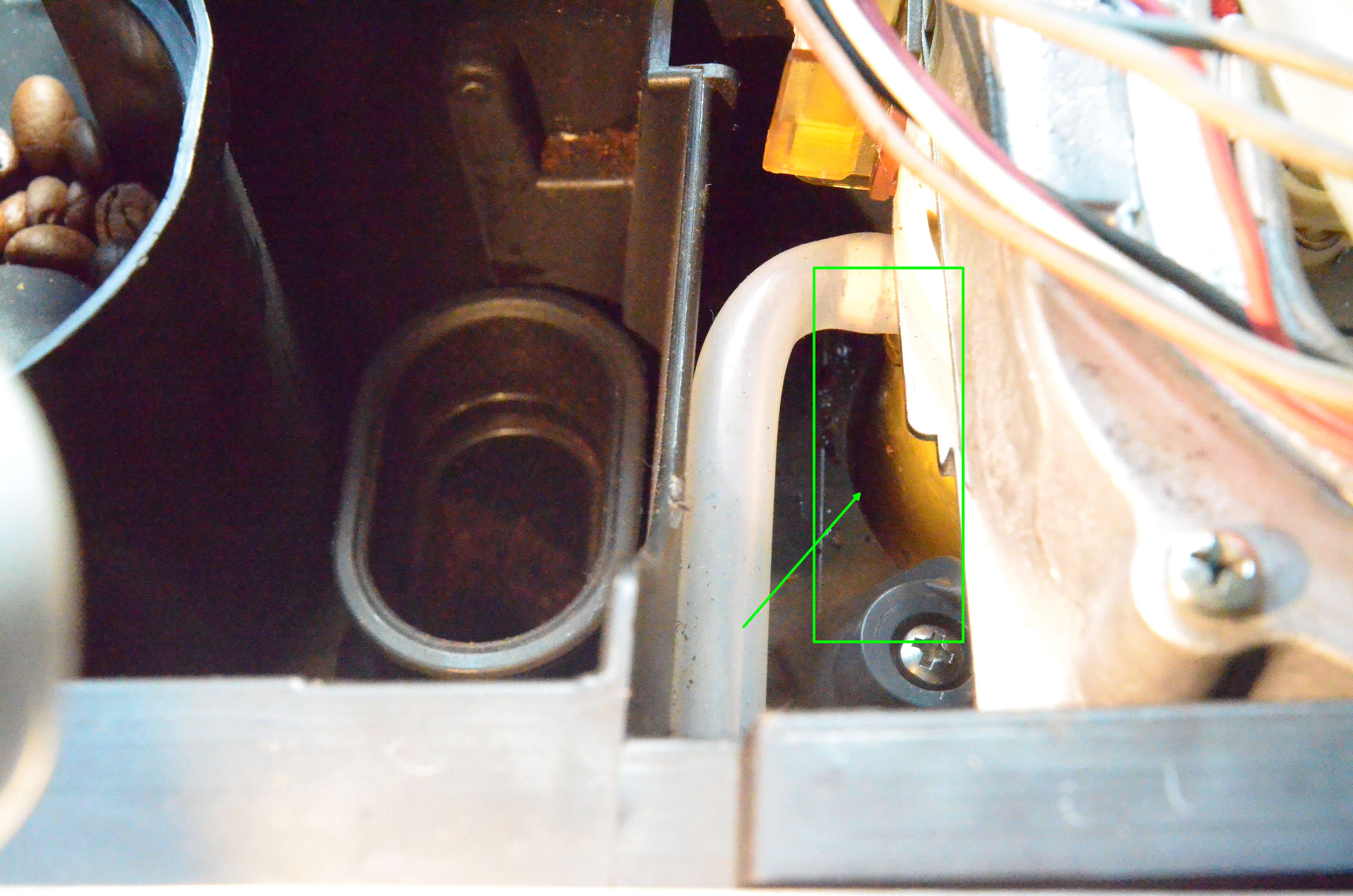

  • Hallo Michael2,
    Hast Du die Maschine noch offen und kannst während einem Bezug den Bereich zwischen BG und oBK beobachten?
    ja, die Maschine ist noch offen. Aber kann ich denn bei geöffneter Tür und Ohne Schublade die Maschine starten? Ist wahrscheinlich eine blöde Frage, aber ich werde das mal probieren.
    Befindet sich Wasser im 'gelben Becher'?
    Ich gehe davon aus, dass Du mit dem gelben Becher den Zylinder oberhalb der Brühgruppe meinst?

    Ich habe den Kontakt überbrückt (sehr interessant das Innenleben mal in Funktion zu sehen). Die Brühgruppe fährt über den gelben Zylinder - auf was soll ich denn speziell achten? Ich mach einfach mal ein Video davon, dass sagt wahrscheinlich mehr als 1000 Worte...

    Vermutlich macht der auch die Probleme. Der wird, obwohl er neu ist, nicht richtig abdichten. Du musst dazu während dem Bezug von oben , zwischen TB und Trennwand (Nähe oberer Endschalter) reinschauen. Vermutlich steigt da das Wasser zwischen der BG und oBK hoch.
    Es muss da nicht zwangsweise überlaufen, der dann herrschende Unterdruck saugt das wieder runter. Jedoch ist nach dem Brühen kein Überdruck vorhanden und der Puck nicht "ausgedrückt". D.h. er ist nass und bröselig.
    Ich könnte Dir später ein Bild von dem zu beobachtenden Bereich einstellen.

    Ich habe dazu ein Video aufgenommen. Wasser kann man da nicht aufsteigen sehen. Link :denk:

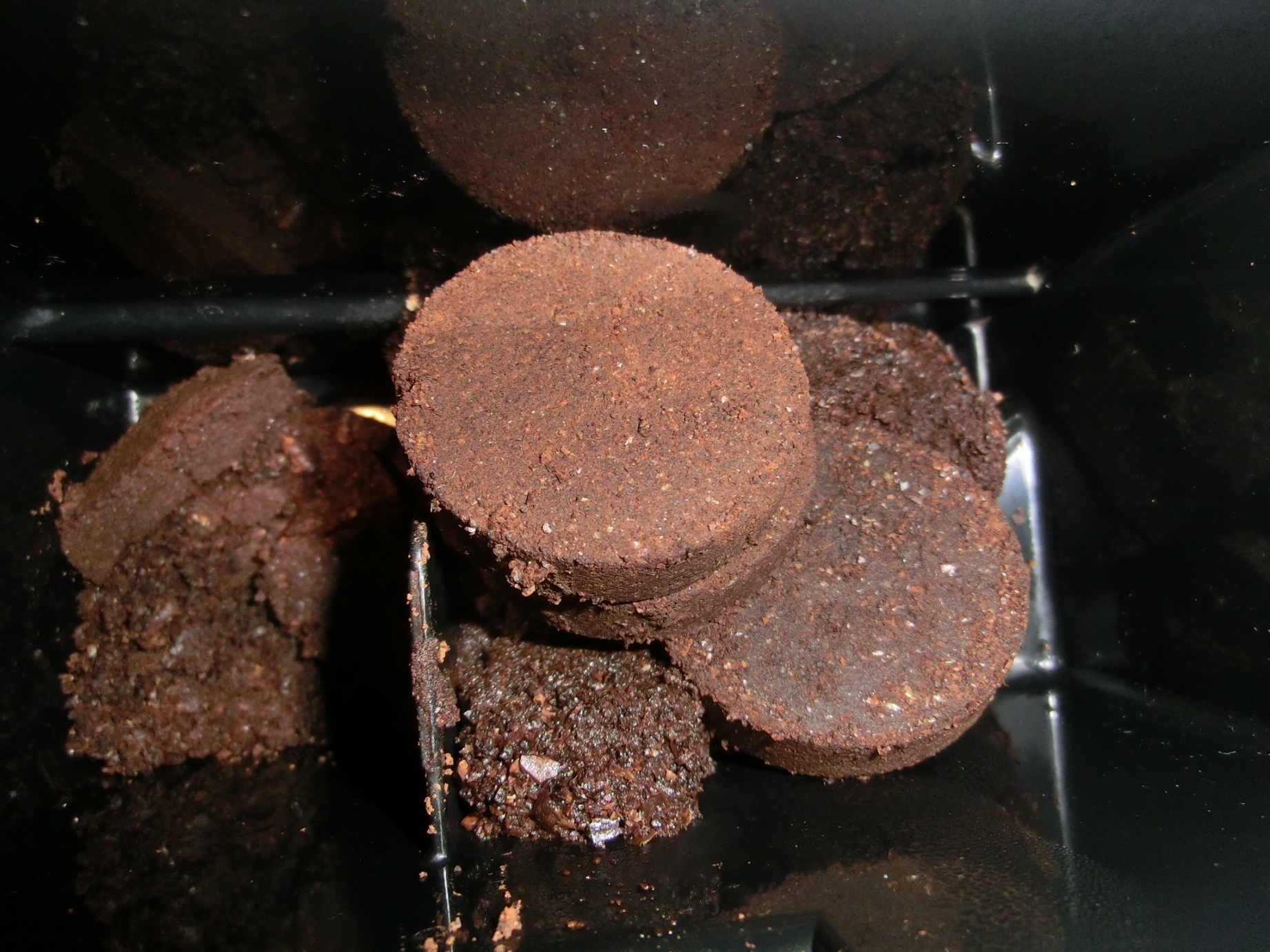

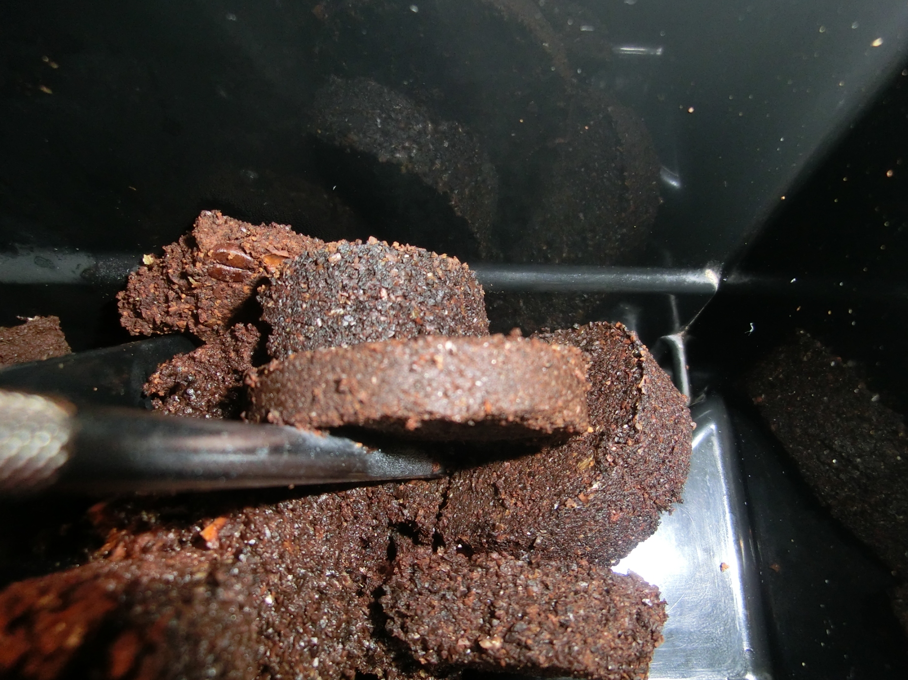

    Ich habe das Mahlwerk zerlegt, aber das große Zahnrad konnte ich nicht abnehmen, aber das kleine Einstellrad (siehe Bild) habe ich um 3 Zähne im Uhrzeigersinn versetzt (kommt auf das gleiche wie in deiner Beschreibung hinaus). Einsteller auf Stufe 1 gestellt.
    1. Ergebnis: der Trester ist ca. nur noch halb so dick, aber deutlich feiner, Kaffee fließt aber immer noch gut

  • Sorry, das kleine Einstellrad hatte ich gemeint :1f602: . Ist das auf dem Bild imhintersten Trester eine komplette Bohne? :1f624:

  • Ist das auf dem Bild imhintersten Trester eine komplette Bohne? :1f624:
    Ja :denk: ich hatte zwischendurch auch mal auf Stufe 7 gestellt (ganz grob)... :floet:
    Ich hab noch mal ein aktuelles Bild mit dem nachgestellten Mahlwerk auf Sufe 1 - das sieht deutlich besser aus und vor allem deutlich trockener :verneig:
    Allerdings kam beim letzten Kaffee zu Beginn kaum etwas heraus, ist wohl ein bisschen zu fein (die Maschine hat die Tasse aber voll bekommen). Ist das "schädlich" wenn sich die Maschine so "quälen" muss?
