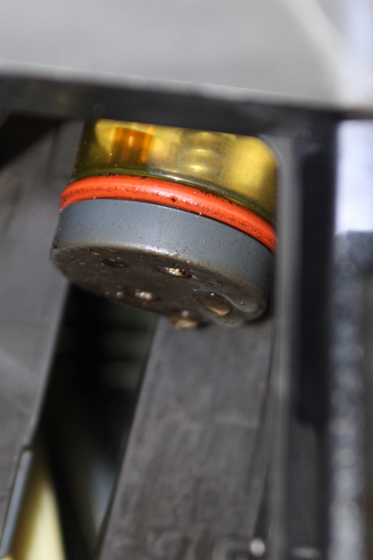

    Hallo Kaffeefreunde,
    wir haben seit knapp 3 Jahren eine EAM3200 . Seit 2 Tagen zischt und dampft die Maschine beim Aufheizen (und auch im "Stand by").
    Ich habe hier schon etwas gelesen und gestern die EAM auseinandergebaut. Der Thermoblock sieht von aussen noch gut aus.
    Als undichte Stelle vermute ich die Dichtung(en) im bzw. am oberen Kolben (siehe Fotos). Ich habe die mittige Schraube, die sich unter dem Duschsieb
    befindet und scheinbar diesen gelblichen Plastikzylinder (in dem sich der Kolben befindet) sichert abgeschraubt und versucht den Plastikzylinder abzuziehen. Das ist mir aber nicht geglückt.
    Irgendwo hier hatte ich gelesen, dass sich der Plastikzylinder zwar abbauen lässt, aber der Zusammenbau soll ziemlich anspruchsvoll sein.
    Bleibt mir wirklich nur der Kauf eines neuen Thermoblocks ? Wenn ja, hat den schon jemand preiswerter als 49,95 € entdeckt ?
    Ach ja, den oberen Kolben habe ich heute morgen entkalkt, leider wurde das Problem dadurch auch nicht gelöst.
    Wir waren uns beim Kauf der EAM sicher, ein Gerät mit 3 Jahren Garantie gekauft zu haben. Das war nämlich damals
    ein Entscheidugskriterium (wurde unserer Meinung nach damals so beworben). Ein Anruf beim Service brachte Ernüchterung: Nur wenn ein Heftchen mit einer entsprechenden Garantie beigelegen hat, gibt es die 3 jährige Garantie !? Dieses Heftchen liegt uns leider nicht vor. Was soll das denn, ich habe doch den original Kaufbeleg noch !?
    Bin für alle Tipps und Anregungen dankbar !

    um den oberen Kolben abbauen zu können, musst Du den Thermoblock aus der Maschine ausbauen, sonst geht es nicht.
    Ein Zischen und Dampfen beim Aufheizen kommt aber eigentlich durch den undichten Raccord am Thermoblock.

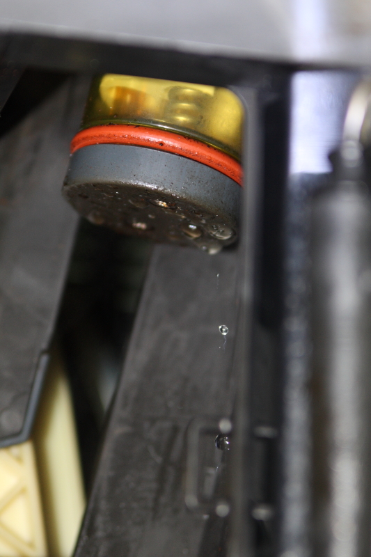

  • Hallo Gregor,
    ich vermute, das Zischen und Dampfen kommt von dem Duschsieb (nennt man doch so, oder ?). Wie Du auf den Bildern erkennen kannst,
    tropft da auch das heiße Wasser raus.
    Ich würde mich ja freuen wenn es nur die Dichtung am Raccord wäre, bin mir da aber nicht sicher.
    Ich werde noch mal die Suchfunktion bemühen und nach "Raccord" suchen.
    Viele Grüße
    citro

    Hallo Gregor,
    also an der Racorddichtung wird es wohl nicht liegen (das sah jedenfalls gestern alles noch sehr sauber aus), keine Spuren von Oxidation oä.
    Mich wundert es halt, dass Wasser aus dem Duschsieb tropft.
    In dem oberen Kolben wir doch sicherlich der Druck für die Kaffeezubereitung hergestellt, oder ? Es wird ja meistens von 15 Bar gesprochen,
    könnte es nicht sein, dass genau dieser Druck die Dichtungen mürbe macht ?
    Den Thermoblock hatte ich ja gestern schon ausgebaut, ich hatte auch versucht diesen Plastikzylinder zu entfernen um mir die Dichtungen
    ansehen zu können. Nur habe ich den nicht abgezogen bekommen (wollte ja auch nichts kaputt machen). Muss man um diesen Zylinder abziehen zu
    können, den oberen Teil des Thermoblockes zerlegen oder fehlt mir nur die Kraft ?
    citro
  • Hallo , :2615:
    hört sich doch an , das eine Verkalkung im oberen Brühkolben vorliegt .
    Also , Entkalkung des oberen Brühkolben , entkalken , entkalken und nochmals entkalken des oberen Brühkolben .
    Dürfte im oberen Brühkolben am Ventil die Verkalkung sein , da es auch im Stand by Betrieb so ist .
    Das gelbliche Plastikglas ist durch eine Schraube , aus dem weißen Brühkolben von oben befestigt .
    Geht also nur nach Demontage des gesamten Thermoblocks , braucht man aber erstmal nicht .
    Grüsse :2615:
    euer Kaffeeonkel
  • Zum Thema Druck:
    15 bar sind nur der Maximaldruck, den die Pumpe laut Datenblatt aufbauen könnte. Das wird aber nicht erreicht, da Ventile, Konstruktionen etc. den Druck auf ca. 7-8bar im VA begrenzen.
    Bezüglich der Entkalkung des oberen Brühkolbens gibt es auch eine Anleitung: Entkalkung des oberen Brühkolbens - zusätzlich zum Standardentkalkungsprogramm empfohlen
    das zischen kann auch vom oberen Brühkolben kommen, enweder ist der verkalkt, oder so wie bei einer Maschine von mir, sind die Dichtungen dort spröde, ich hab bei meiner Maschine den Themoblock getauscht, alleridngs hatte ich einen gebrauchten Ersatzthermoblock da, die Dichtungen am oberen Brühkolben kann man auch tauschen, dafür gibts Dichtungssatz mit Ventil zu kaufen .
    lg
    Hannes
