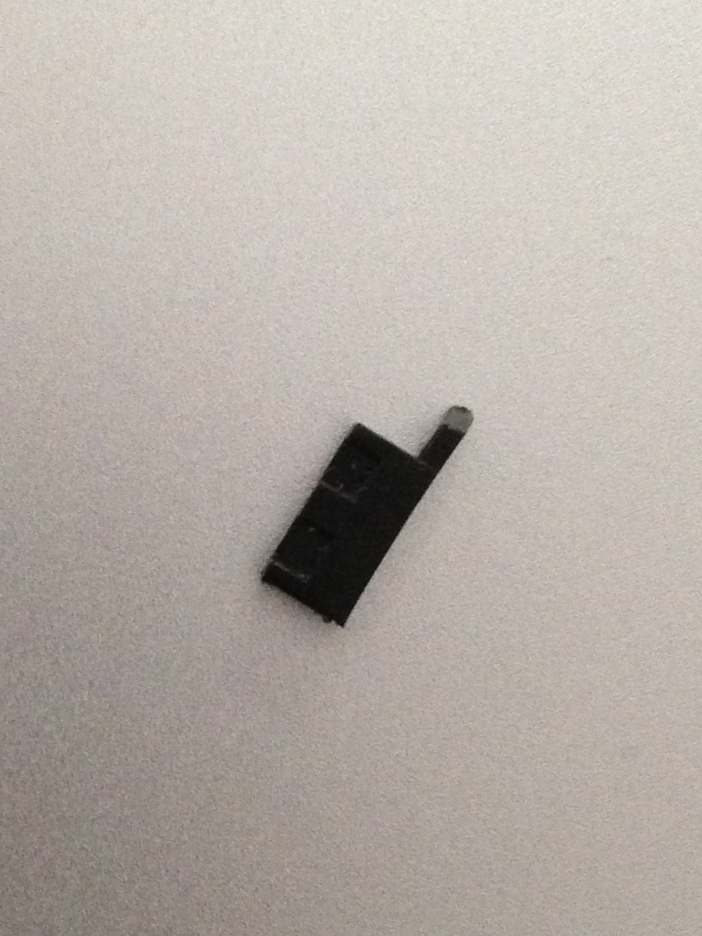

    seit heute ist bei unserer WMF 1000 der Auslauf lose. Er rastet bei der Höhenverstellung nicht mehr ein. Als ich den Einsatz aus dem Auslauf herausgenommen habe fiel ein kleines Plastikteil heraus. Das Plastikteil ist schwarz und ca. 1 X 1 X 6 mm groß. Foto einstellen hat leider nicht geklappt. Kann ich aber gerne per mail zusenden. Kann man das selber reparieren und wenn ja wie und wo bekomme ich das Ersatzteil? Wenn man das nicht selber machen kann, weiss jemand was der Spass kostet? Danke

  • Hast du den alten oder All-In-One Auslauf?
    Gruss Ingo ;)
  • Habe keine 1000er, aber da scheint ja die Rastung weggebrochen zu sein.
    Ich hatte am WE meine (Alfi) 800er auseinander und da war das Röhrchen im Auslauf ober so verdreckt, dass dieser Teil nicht mehr weit genug nach oben eintauchen konnte. Folge: keine oberste Stellung möglich, auf weiteren Nachdruck fällt der Einsatz raus, Mikroschalter wurde nicht betätigt.
    Hier mal das Bild dazu, evtl. schaust ja wenigstens ähnlich bei der 1000er, ansonsten wird Heinz bestimmt bald den Beitrag wittern :1f609:
