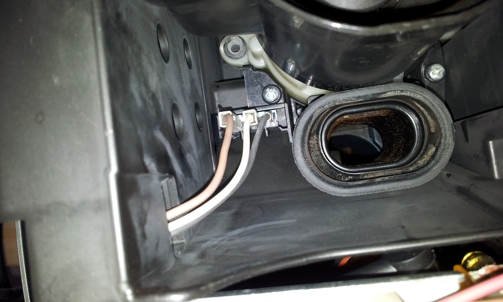

    Ich Dödel habe zwar Fotos von der Maschine (ESAM 4500.B) gemacht bevor ich sie auseinander genommen habe, aber leider liegt der Schalter so weit unten im Dunkeln das ich auf dem Foto die Farben nicht mehr auseinanderhalten kann. :weia:
    Weiss jemand wie der an der Platine angeschaltet ist?
    Die Farben sind braun, weiss und grau, aber ich weiss nicht ob das in allen Maschinen gleich ist.
    Vielen Dank schonmal
    Glenn
  • Braun geht weiter zum Tresterbehälterschalter. Schwarz auf F14, Grau auf F13. Die Farben sind anscheinend anders, aber du siehst ja unten im Bild, wie der Schalter angeschlossen ist.
