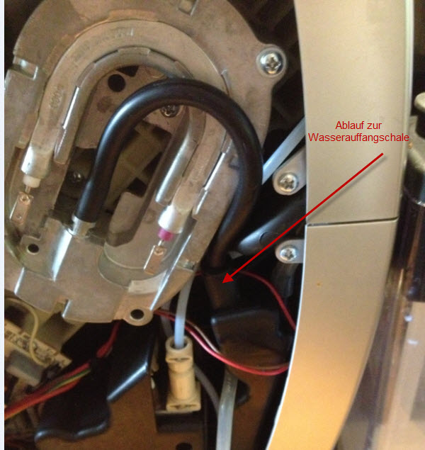

    seit meheren Monaten leeren wir fast jeden 2. Tag die Auffangschale, da diese voll Wasser ist.
    Heute habe ich die Maschine mal geöffnet und ein bischen geforscht.
    Wenn ich jetzt einen Capucchino mache, wird zuerst der Kaffee gemahlen, dann wird die Milch geschäumt und dann startet die Pumpe für den Vorbrüh-Vorgang. Ich habe dazu am Dampferzeuger den Überlaufschlauch abgezogen und nach aussen geführt (da kommt heisses Wasser). Wenn der Vorbrüh-Vorgang startet, tritt sehr viel Wasser aus dem Überlaufschlauch aus, in die Kaffeetasse läuft aber gar nichts, dann schaltet die Pumpe kurz aus und wieder an und dann startet der normale Brüh-Vorgang und die Tasse füllt sich mit Kaffee. DIe Menge an Kaffee ist in letzter Zeit immer sehr unterschiedlich.
    Vielleicht weiss jemand Rat, woran das liegen kann oder was ich noch ausprobieren kann.
    Meinst du den Überdruckschlauch vom Magnetventil? Habt ihr noch Garantie auf der Maschine?
  • Leider hatte ich die 23.450 noch nicht in den Fingern, deswegen kann ich den Schlauch nicht zuordnen. Evtl. weiss der kaffeeonkel mehr, der hatte schon mehr ECAM in den Fingern.
