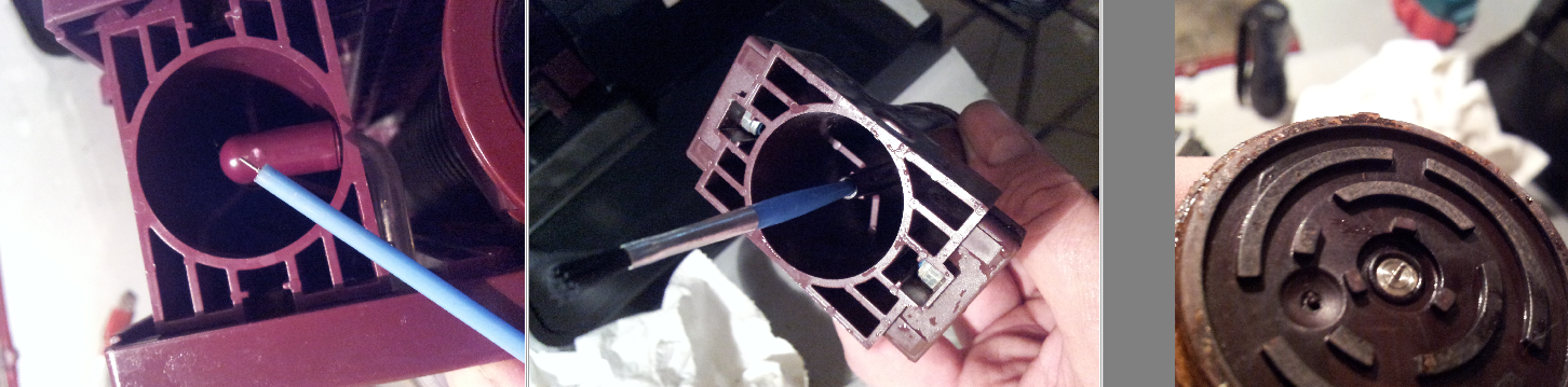

  • Ich würde da eher auf Verstopfung tippen, nicht auf defekte Pumpe.
    Brühgruppe mal rausnehmen, Drehgelenk am Brühkolbenzulauf abmontieren und kräftig in den Zapfen der Wasserzuführung pusten.
    Brühkolben reinigen, kannst du durchpusten?
    Diese Prozedur ist im Forum gut beschrieben, einfach suchen.
    Dann die Kaffee abführende Wege prüfen.
    Bei mir war mal die Düse im oberen Auslaufkolben dicht, 90%. Ein Stich von oben (nur durch die Düse) durch den Ablauf, machte sie wieder frei.
    Auch ansetzen einer mit Wasser gefüllten Spritze ist gut geeignet den Weg frei zu pressen.
      933,95 kB, 1.452×359, 1.067 mal angesehen
    Gruss Ingo ;)
