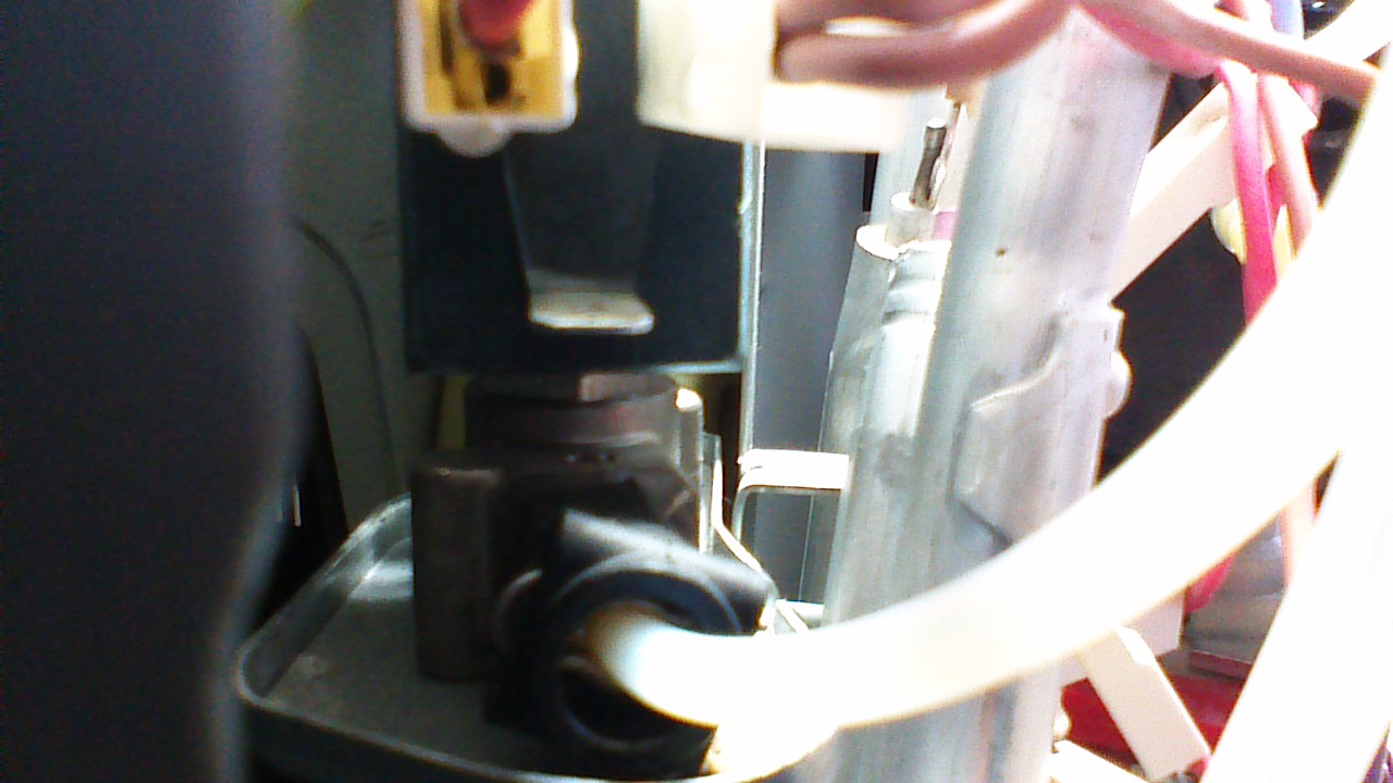

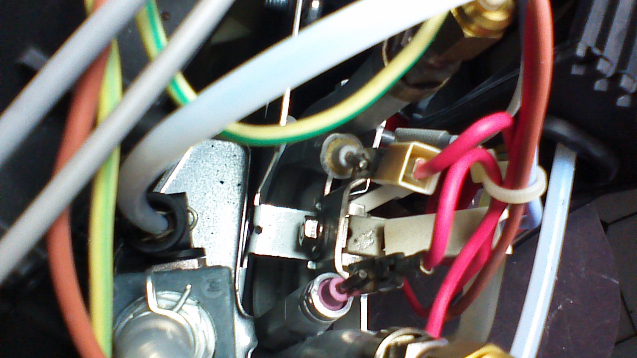

    Jetzt stöbere ich gerade durch diverse Shops und muss feststellen, dass es unterschiedliche Solenoidventile für die ESAM 5500.M Perfecta cappuccino gibt.
    Welches benötige ich denn? Irgendwie erkenne ich keinen Unterschied. Ich habe einige Bilder von dem, bei mir verbauten, Solenoidventil angehangen.
