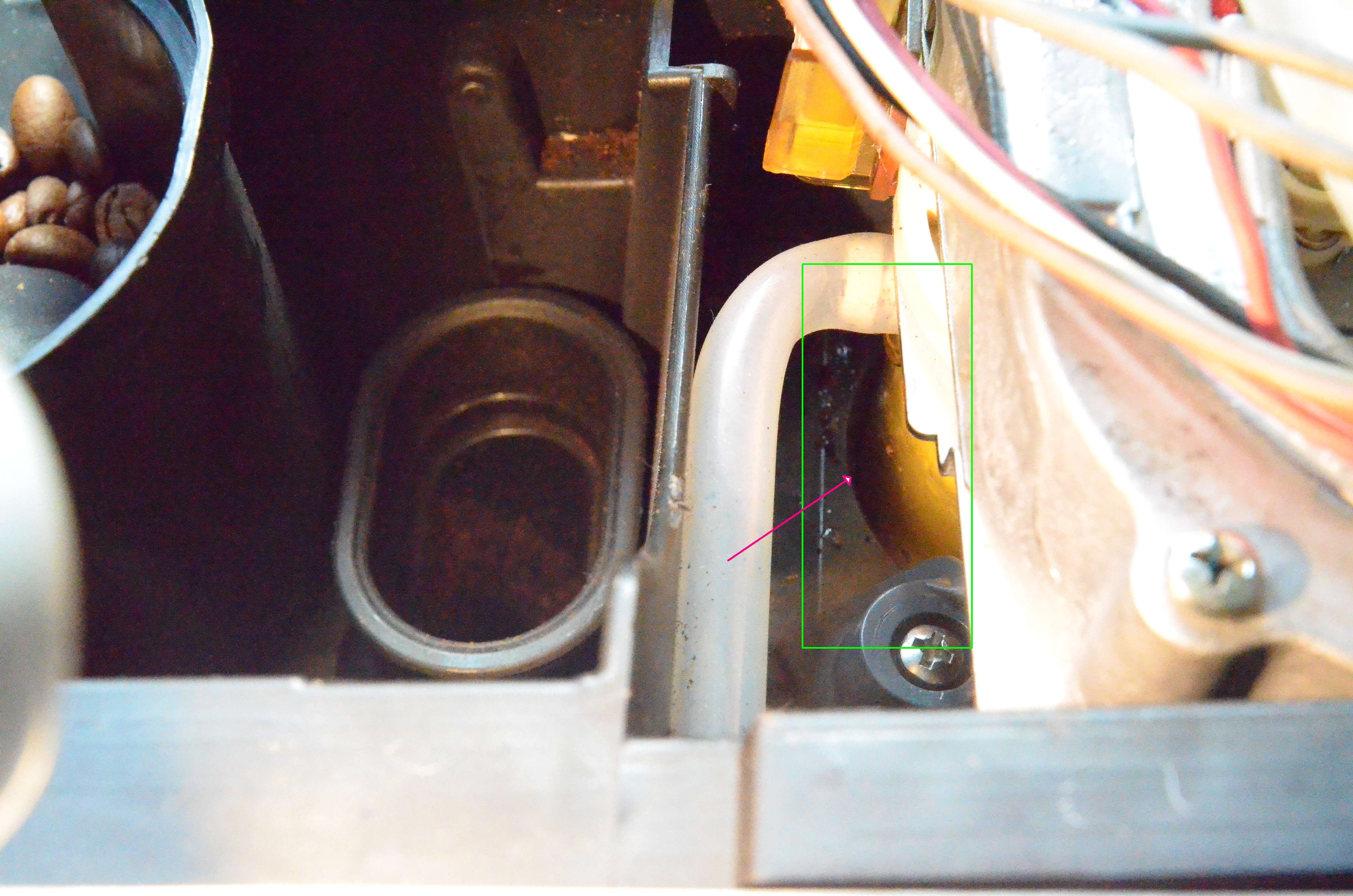

  • Mach mal das Flowmeter auf und schau, ob das Rädchen sich frei drehen läßt.
  • Kommt überhaupt genug Wasser aus dem Wasserauslauf?
  • Wie schaut es beim Kaffeemachen aus?
  • Und das Wasser läuft sonst nirgends davon? Mal bei offener Maschine Kaffee bezogen?
  • Hast du noch Entkalker und mit was entkalkst du überhaupt?
