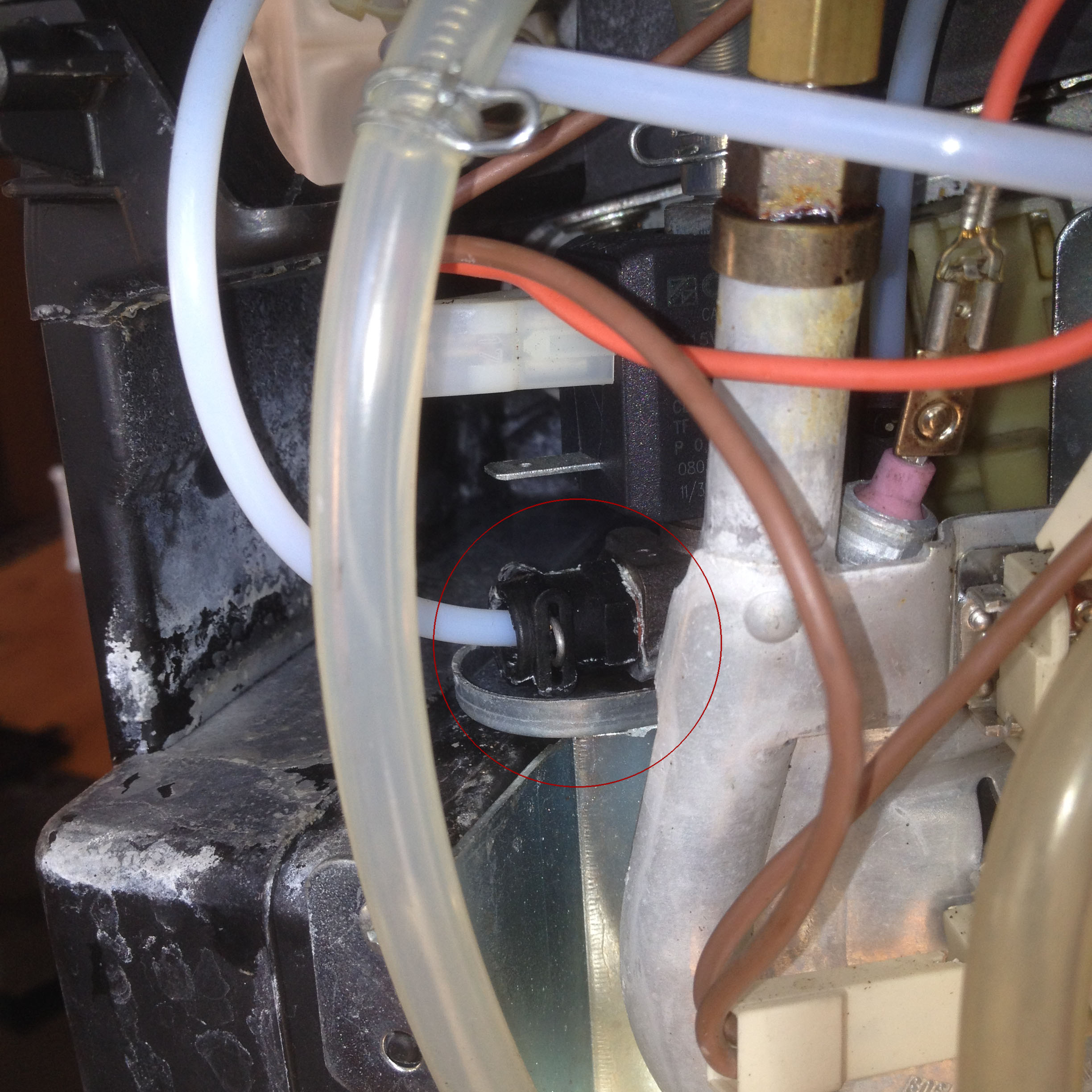

    Nun habe ich selbst ein momentan für mich unlösbaren Problem:
    Meine ESAM 6600 tropft hinten rechts, Pfütze unter der Maschine. Über die Spülfunktion habe ich schon öfter die obere Einheit entkalkt (erschien mir logisch), Kafe kam zuletzt auch nur spärlich. Nach Entkalkung wieder normal.
    Nach dem Aufschrauben habe ich bemerkt, dass ein feiner Wasserstrahl während des Spülvorgangs am Magnetventil (hinter dem hinteren Drchlauferhitzer), siehe Bild, rot umrandet, austritt.
    Wie komm ich dem bei? Oder kann es noch was anderes sein?

  • Also wenn es nur die rot umrandete Stelle ist, genügt die entsprechende Dichtung, falls der Anschlussraccord unbeschadet rauszudrehen geht. Gerne reisst dieses Ventil auch unter der Ventilspule, das würde ich noch kontrollieren.
  • alles ja. Auch da wo der Schlauch reingeht, ist eine Dichtung. Setz dich mal mit michael2 in Verbindung, der kann dir die passenden Dichtungen zusammenstellen.
  • Der Michael hat beide Dichtungen.
