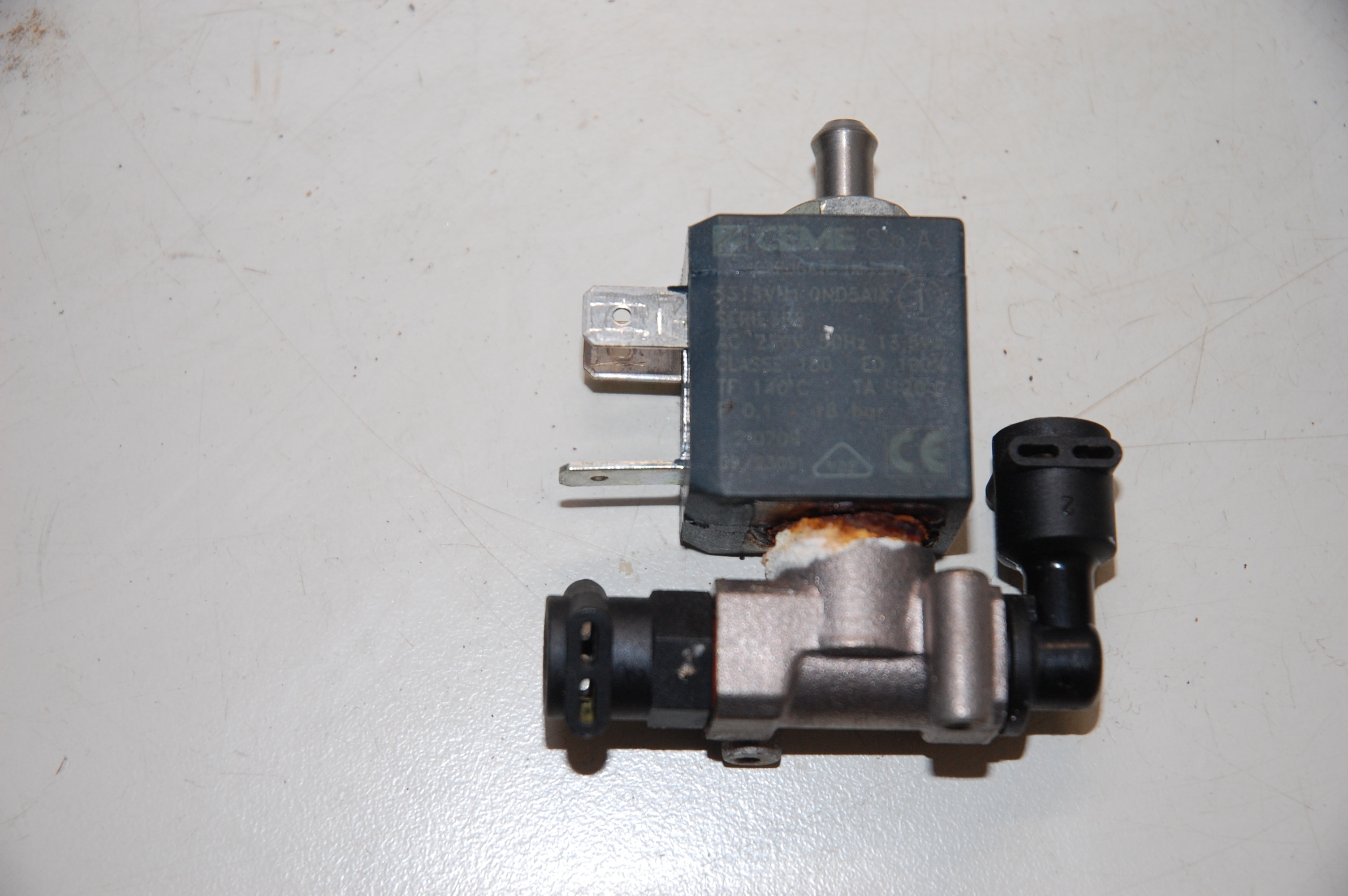

hier habe ich ein echtes Problem:
Die Maschine tut bei Netzanschluß absolut nix: Kein Testmodus möglich, kein Fahren der Brühgruppe, kein einziges Licht am Display, Maschine ist total tot.
Nach langem Prüfen an der Leistungsplatine sah ich dieses am TY 5 sowie darüber an einem Lötpunkt, sieht mir nach Verschmorung aus.....??
Wie kann das sein und ist das reparabel.
Strom ist auf der Platine, aber sonst geht gar nix, auch der Motor z. B. hat keinrlei Stromspannung, alle Anschlüße ebenso: Null Strom.

. Nein unten der letzte Anschluß ist F 11 und steht auch oben drüber! DAs sind mehrere offene Punkte, die nicht verlötet/ verbunden sind, sit wohl vorbereitet für andere Versionen.....
