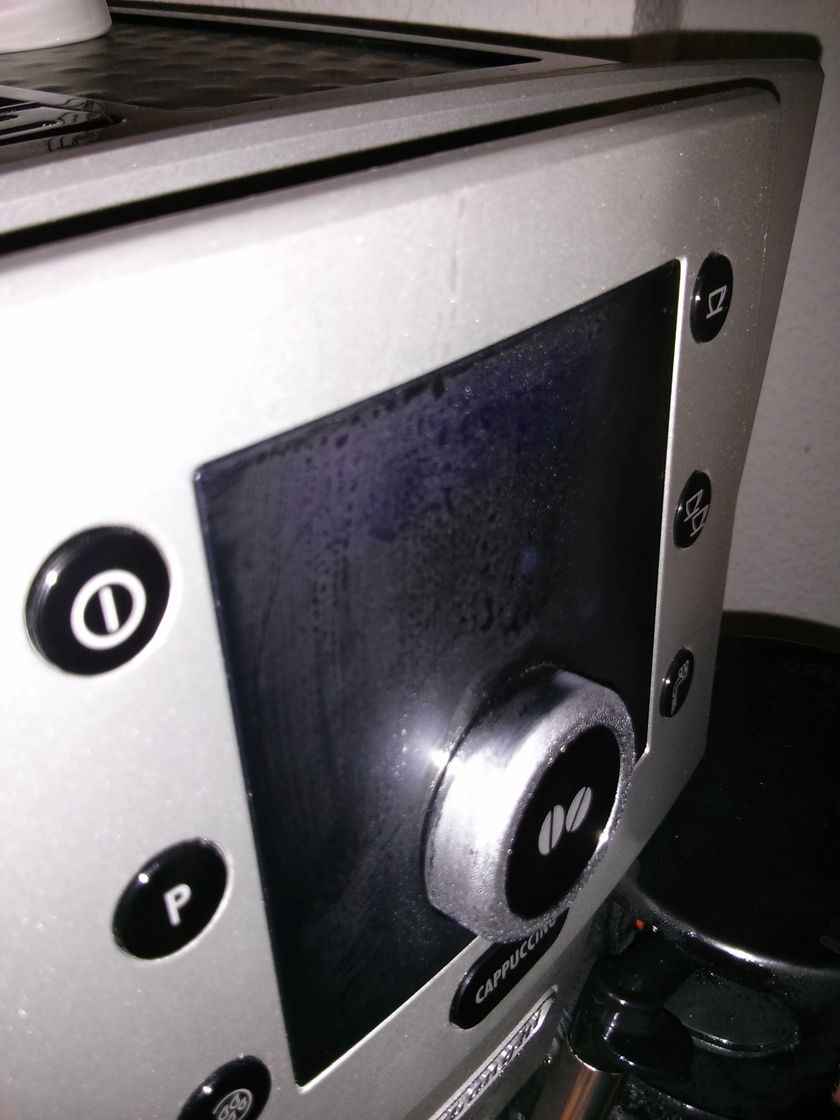

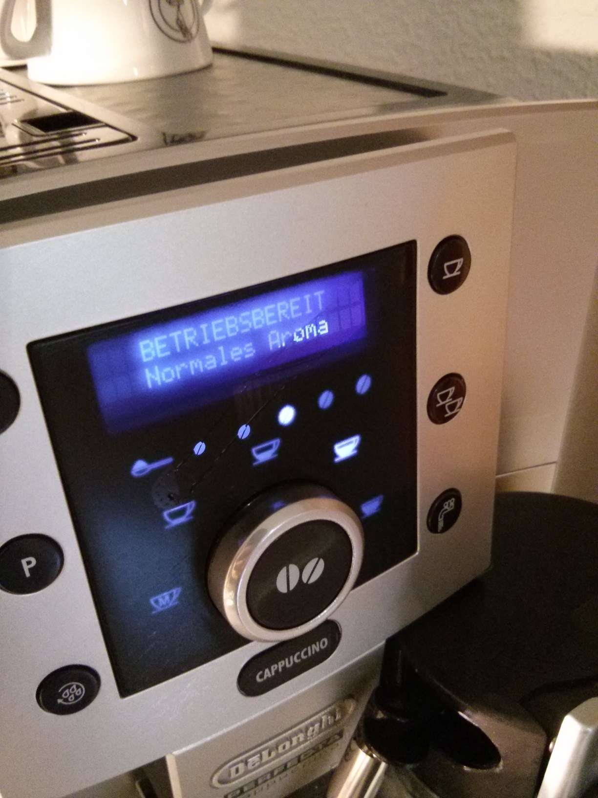

  • Automatisch ist bei mir auch nur das "Ende", währdend der Reinigung muss ich den Knopf gedrückt halten. Dann ist es so, dass während des Drückens eine Art "Fortschrittsbalken" angezeigt wird. Wenn der am Ende ist dauert es noch ein bisschen und die Reinigung hört auf, egal ob man noch weiter drückt oder nicht.
    Auf den Bildern kann man nur ein bisschen sehen, was ich mit "nass" meine. Bei dem einen habe ich mit dem Finger über das Wort "Aroma" gewischt, damit man ein bisschen den Unterschied sieht. Ich habe das mal auf "Video" aufgenommen, vielleicht erkennt man da besser was ich meine: Youtube 1, Youtube 2
    Das ist bei dem Reinigungsvorgang alles normal.
    Wenn dir das zu viel Wasserdampf ist, drücke halt eben nicht so lange, man muss nicht unbedingt so lange reinigen.
    Gruß Peter :1f44b:
    Kaffee 31.000 Bezüge
  • Bei der 5000er-Serie hat DeLonghi dem Bedienteil immerhin ein eigenes Innengehäuse mit Abdichtung spendiert, daher sollte nichts in der Richtung passieren.
    Die älteren Serien sind tatsächlich immer wieder durch typische Feuchtigkeitsschäden am Bedienteil aufgefallen, besonders Taster die auf Zufallsbasis von selbst Kontakt geben.
