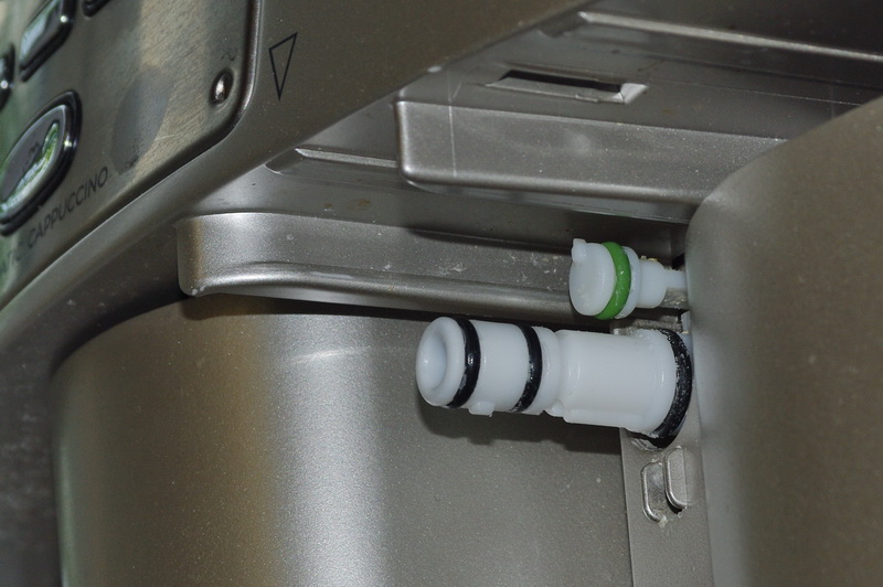

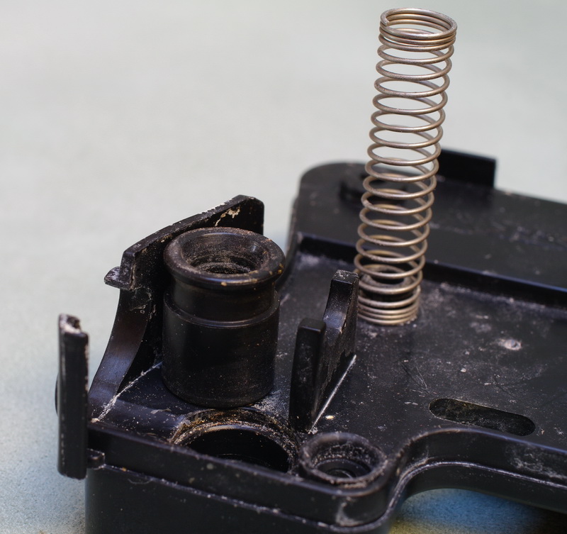

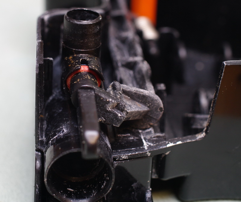

    Unsere Magnifica ist jetzt fast 3 Jahre alt und will praktisch keine Milch mehr schäumen. Beim Schäumen kommt nur sprutzelndes Dampf/Wassergemisch.
    Habe mal hier im Forum etwas gestöbert, bin aber nicht so richtig fündig geworden. Meine These ist, dass die Maschine wohl zuviel Nebenluft zieht und damit nicht genügend Unterdruck für das Anziehen der Milch aufbauen kann. Die Dichtungen, die ich von vorne erreichen kann, habe ich schon - wie früher auch - gut gereinigt. Auch den Milchbehälterdeckel mal gut sauber gemacht. Dennoch will es diemal nicht mehr.
    Austretendes Wasser oder Dampf kann ich bisher nicht bestätige, habe aber auch noch nicht explizit danach gesucht.
    Könnte es sein, dass die Dichtungen allmählich fertig sind? Wo bekomme ich die passendn O-Ringe her? Da gehts ja um mehrere verschiedene Ringe:
    4 Stück für den Connector,
    1 Stück für die Milchzute,
    1 Stück zylinderförmige Dichtung im Milchdeckel
    1 Stück klein/rot auch im Milchdeckel
    (Bilder angehängt).
    ==> nochwas: habe ich die Dichtungen auf den Connector richtig gesetzt? Richtige Farbe an richtige Stelle etc.??
    Habe es mal mit Standard-O-Ringen versucht, aber da stimmen meist die Durchmesser und Materialstärken nicht exakt - es kommt da auf Zehntelmillimeter an...
    Danke für hilfreiche Informationen :1f642:

  • Hallo atrider !
    Also wenn die Dichtungen optisch in Ordnung sind heißt das nicht dass sie noch wirklich gut dichten.
    Aber zuerst einaml, hast du die Maschine mal richtig gut entkalkt, ich würde dir mal vorschlagen das Entkalkunsprogramm 2 bis 3 mal jinereinander durchzuführen, falls das nicht hilft würde ich eben die Dichtungen tauschen, ein Dichtungsset für den Connector findest du z.b. hier , ob es die Dichtugnen im Deckel des Milchbehälters extra gibt weis ich nicht sonst könntest ja einen neuen Deckel nehmen der würd auch nicht die Welt kosten.
    lg
    Hannes
  • Milchkupplung
    Bei deiner Maschine scheint die Milchkupplung defekt zu sein. Die kupplungen haben die angewohnheit das sich innerlich ein stück plastik löst und dann den ausgang verstopfen. Das kann man aber nicht mehr richten und ist nur durch eine neue zu ersetzen. Wer nicht gerade begabt ist so was durchzuführen ( Maschine muß leider zum teil zerlegt werden) sollte das nem profi überlassen. Hier ein Link zu einem top service partner bei dem ich die besten erfahrungen gemacht habe.
    www.stoll-espresso.de
    Anrufen und dann kann es losgehen.
    Mfg docsierra98
