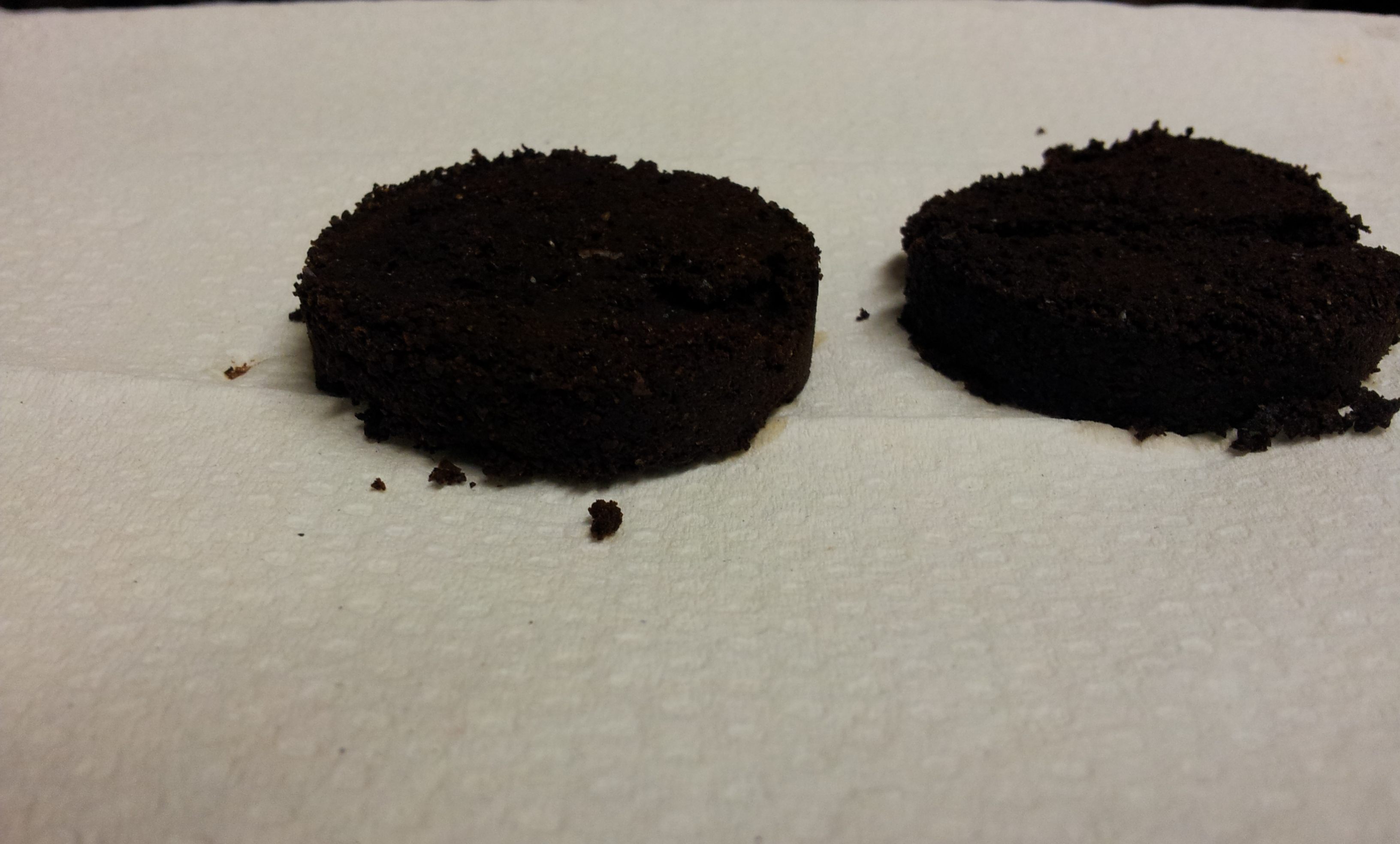

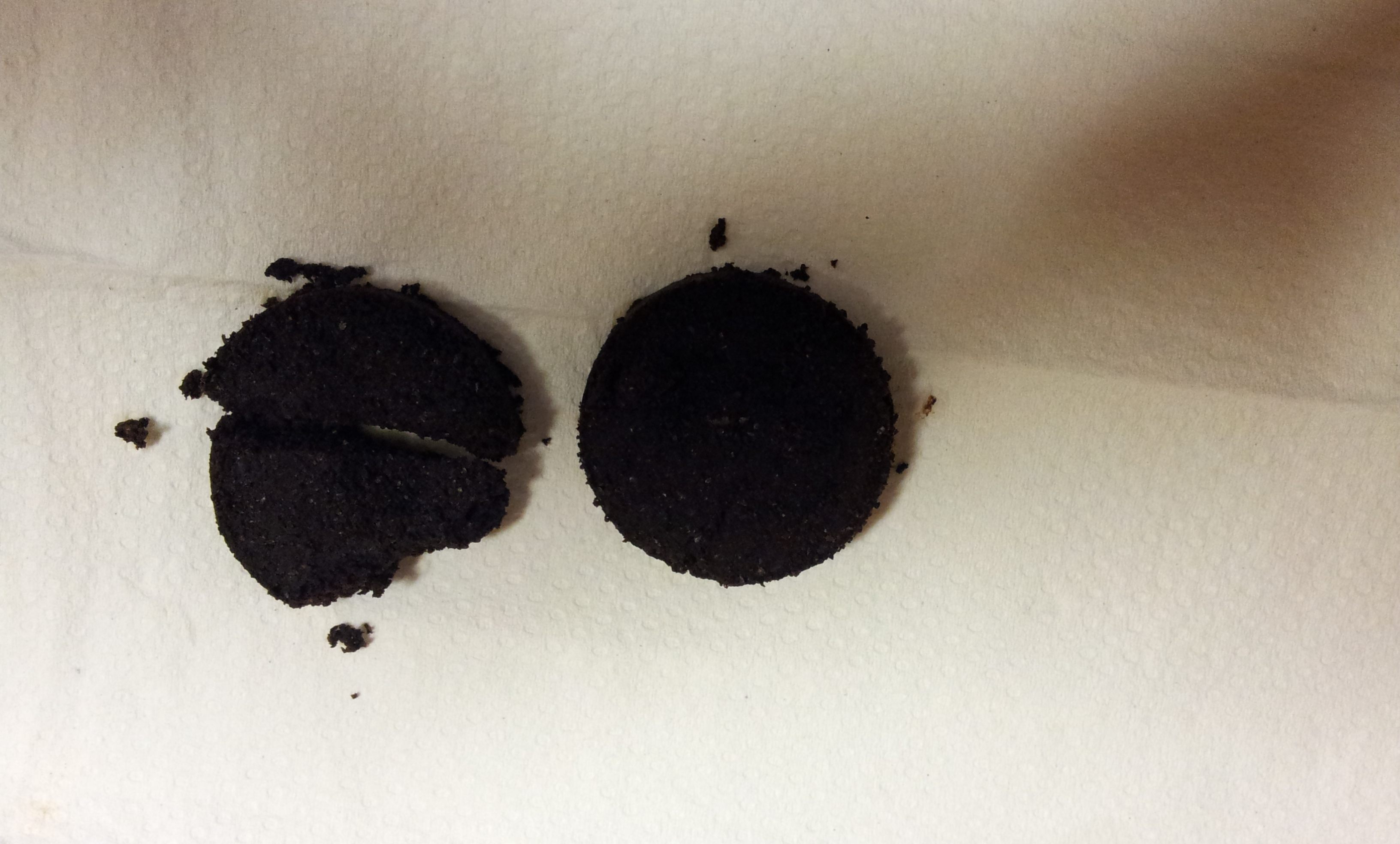

  • Der Mahlgrad scheint jedenfalls zu grob und wenn ich mir das Zewa anschaue ist viel zuviel Wasser im Trester.
    Bei mir bleibt das Zewa fast ganz trocken
    Ich bleib dabei oberer Brühkolben revidieren, Ablaufschlauch und Führung reinigen - Dann sollte der Trester wieder trocken sein :1f393:
    Der Mahlgrad muß jedenfalls feiner eingestellt werden, da kannst Du nach der Trockenlegung noch probieren.
    Mein Mahlwerk läuft jetzt noch mit den originalen Steinen, allerdings mit um 3 Löcher überdrehtem Mahlwerk tadellos.
    Ich meine auch, dass das Plätzchen noch zu naß ist. Ich werde die Tage noch etwas mit dem Mahlgrad und der Bohnenmenge experimentieren.
    Bei Gelegenheit kommt auch der Ablaufschlauch und die Führung dran.
    Den oberen Brühkolben lasse ich aber lieber so wie er ist, das sieht recht kompliziert aus.
