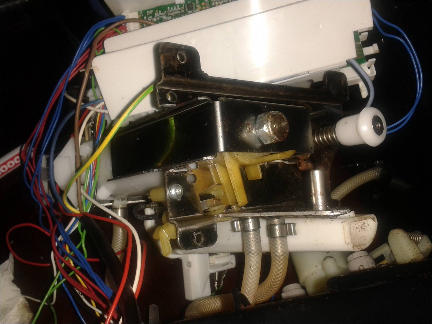

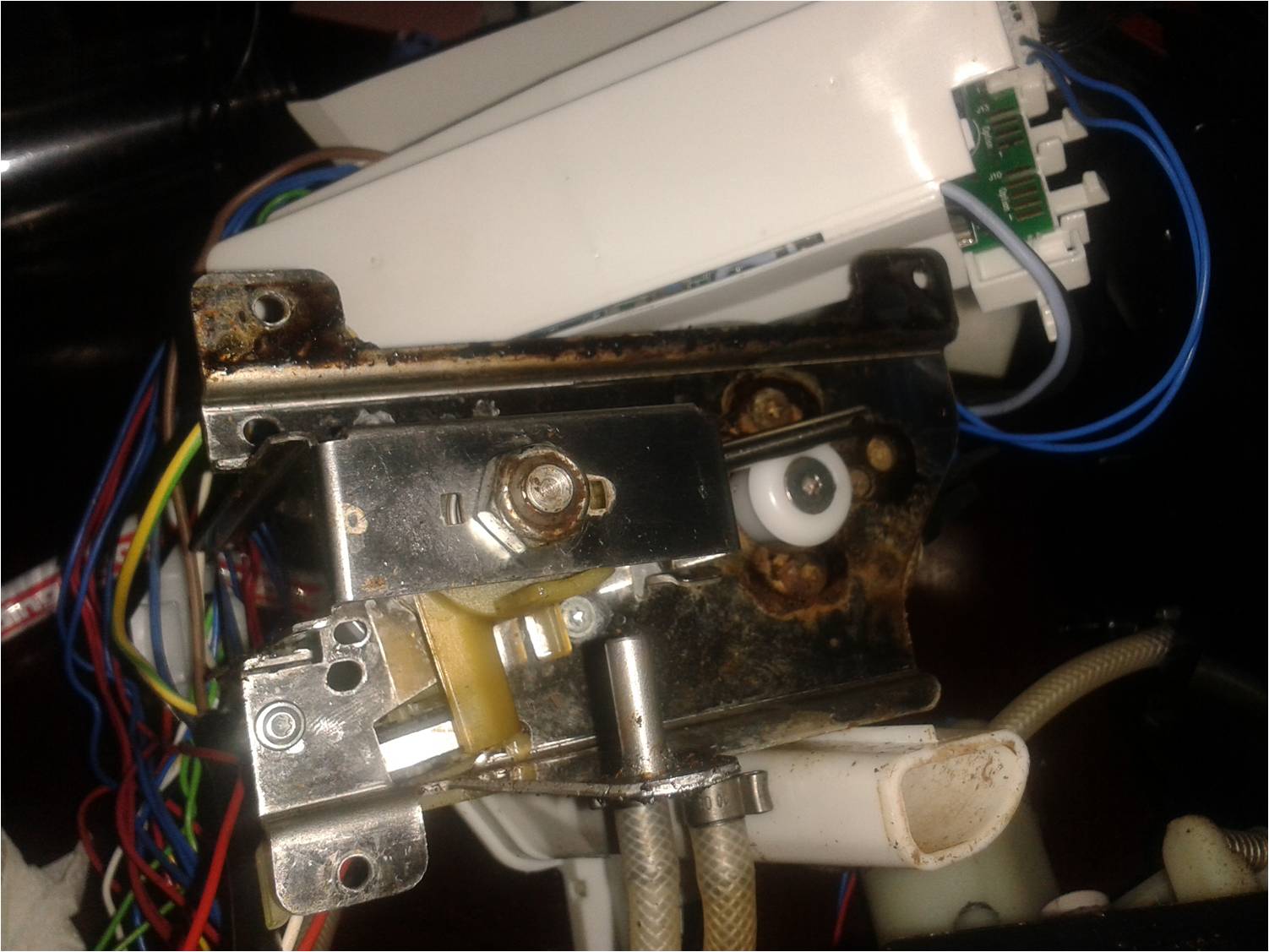

  • Hallo Rudi,
    leider habe ich noch immer kein Erfolg. Habe den Mitnehmer sauber gemacht, doch leider ohne erfolg.
    Mir ist aufgefallen, dass der Microsensor nie schaltet. Siehe Bilder, könnte dies der Fehler sein. Der untere Kolben bleibt einfach oben, der Mitnehmer gibt ihn nicht frei, wenn ich von oben ein wenig drücke, dann geht der Kolben problemlos runter, aber die Anzeige für Trichterleeren Blinkt.
    Kannst du mir bitte weiterhelfen.
    Vielen Dank und viele Grüße
    raba

  • Hallo Raba,
    der Mikroschalter hat in der Start-/Endstellung Durchgang (Öffner). Wenn der Brühkolben mit der Hydraulik nach unten fährt keinen Durchgang. Er signalisiert der Logik eigentlich nur, dass die Start-/Endposition wieder erreicht hat. Da dies ja nicht passiert, gibt es vermutlich eine Art Zeitüberschreitung und die Logik interpretiert das als Fehler/Verstopfung und gibt die Meldung Tresterbehälter/Schieber reinigen aus. Gibt es einen Fehlercode (steht unter dem Tassenvorwärmer)?
    Der komplette Ablauf des Brühvorgangs ist rein mechanisch. Deshalb würde ich genau schauen wo die Mitnehmerstange an der Kulissenführung hakt. Eventuell ist an dieser Stelle ein Übergang und es hat sich ein Metallgrat oder ähnliches gebildet. Wenn dem so ist, einfach etwas abfeilen und leicht einfetten.
    Gruß Rudi
