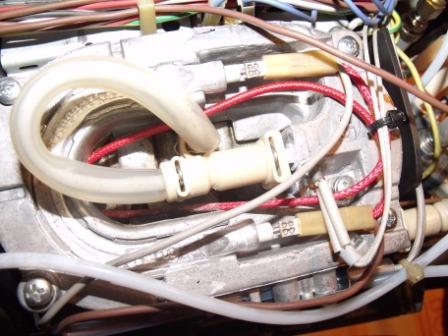

Hallo, habe eine DeLonghi PrimaDonna. Hier habe ich das Problem, dass ständig Wasser unter der Maschine steht. Habe nun festgestellt, dass das Wasser immer nur bei der Kaffeezubereitung austritt. Habe die Maschine nun geöffnet und festgestellt, wo das Wasser austritt. Es kommt aus dem Kunststoff-Verbindungsteil, welches auf dem Foto zu sehen ist. Es tropft an der Verbindung Schlauch/Kunststoffteil und an der Stelle an der das Kunststoffteil rechts an den "Block" angeschlossen ist. Muss hier das Kunststoffteil ausgetauscht werden, oder sind da Dichtungen drin?

die raccord Dichtungen kann man tauschen....ist auch kein grosser act und nicht teuer.
hab ich selbst schon gemacht
siehe link
Raccorddichtungstausch
vielleicht hat sich damit dein Problem erledigt
kaufe am besten ein Wartungsset XL für DeLonghi ESAM und revidiere gleich noch den oberen Brühkolben.
Anleitung hier: kaffee-welt.net/index.php?page=DatabaseItem&id=73Gruß Peter

O-Ringe gibt's auch hier: kaffee-welt.net/index.php?page=Thread&threadID=7886PeWa schrieb:
