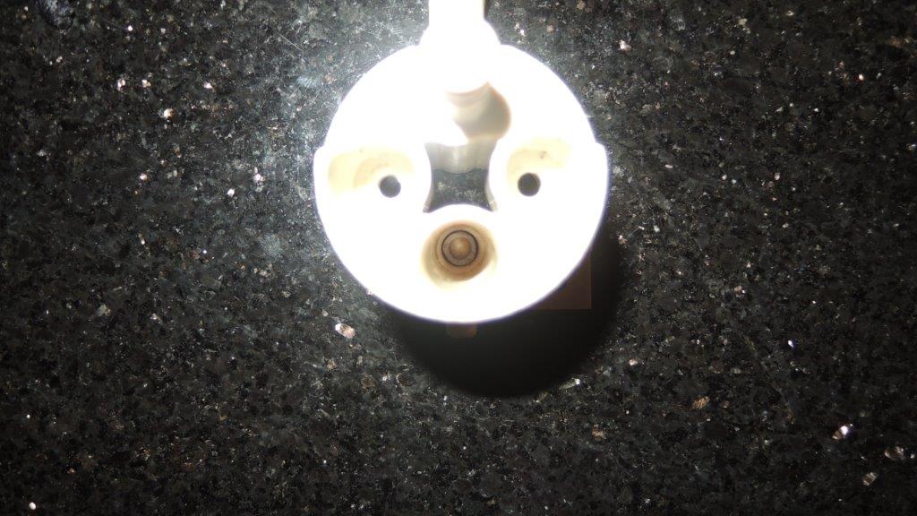

    So, habe gerade den TB/oBK auseinander gebaut. Kaum Kalk, kein Rost, dafür war am oberen Brühkolben (das weiße Plastteil) an dem kleinen "Stößel" nur einer statt zwei Dichtringe!?
    In einer "Bohrung" am besagten Teil, (da wo das Steigrohr läuft) findet sich am Boden etwas Undenierbares (siehe Foto). Gehört das da hin oder ist das der fehlende Dichtring, der sich verirrt hat? (raus bekomme ich es jedenfalls nicht).
    Die Plasteteile sind ganz schön mit Kaffee verschmutzt, legt Ihr die in Kaffeefettlöser?
    Danke für eine kurze Antwort und vielen Dank für die bisherige Hilfe.

  • michael2 schrieb:
    Ja.
    Das sieht wie ein verkalkter O-Ring aus. Wie der da aber hinkommt....
    Sabotage?!?!

  • War es ein O-Ring?

  • michael2 schrieb:
    War es ein O-Ring?
    Ich habe geschüttelt, gekratzt, gestichelt, Entkalker einwirken lassen - das Ding war nicht heraus zu bekommen (hat sich vollkommen um die kleine Nase am Boden gelegt. Also habe ich es letztlich dort gelassen, stört nicht ...
