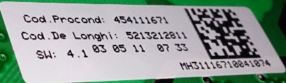

    Hallo!
    Ein Kollege brachte mir eine De Longhi zum Reparieren.
    Am Display steht "allgemeiner Fehler"
    leider ist nicht ersichtlich wie die Mschine heißt: nur die Platinennummer auf der Leistungsprint lautet: 5213212811

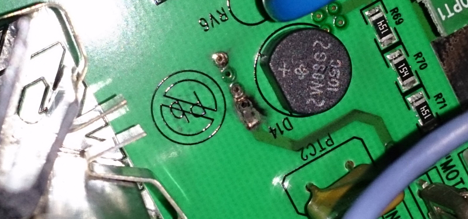

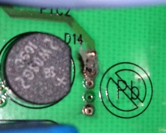

    Auch zu sehen ist unter einem Gleichrichter ist die Leiterbahn verkohlt, siehe Bild... muss ich noch messen morgen, ob da die Bahn komplett weg ist, die Bahn geht auch auf ein Relais, weiß aber nicht für was das gut ist, kötte das schon der defekt sein ? soll ich das mal flicken und nochmal probieren, oder zuerst messen damit ds nicht nochmal passiert...
    Könnt ihr mir sagen mit was ich als ersters anfangen soll zu messen ?Fehlerursache war angeblich deutlich hörbarer knax in der maschine, dann war die Fehlermeldung am Dispolay: "allgemeiner Fehler"

  • Vermutlich Brühgruppenmotor, TY7 und die Durchkontaktierungen defekt. Kannst du hier nachlesen. Und hier noch die Messanleitung.
  • TY7 durch BT139 ersetzen

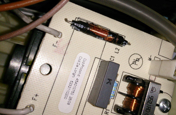

    ACHTUNG ic hspreche nicht von den durchkontaktierungen in nähe TY7 sondern in nähe bleifrei logo !! diese bahn geht dan direkt zu kontakt motore- der kabel geht dann auf eine weitere platine welche vor dem motor sitzt, hier ist genau auf der minus seite so ein spulenartiges teil vermutlich heiß geworden siehe bild...
    Alles klar, Löten kann ich ja, also werd ich mal die Leiterbahn reparieren und den motor testen, hat da jemand messwerte bzw. wie kann ich den extern ansteuern ? spannungswerte ? oder soll ich wie beschrieben mal eine glühbirne mit 100 watt drannhängen... also nach der weißen platine wo eigentlich der motor sitzt
    aber jetzt zum motor, wo sitzt dieser ? ist das der ganz unten im bild wo alles drauf ist? also hinter der Platine bei dem bild das bei diesem beitrag dabei ist? da is auch was warm geworden ! ist das eine spule oder ein drahtwiderstand ?
    WOW und danke für die tolle messanleitung !!! werd ich morgen gleich probieren, aber weiß noch wer was das für Spulen sind an der motorplatine ??
    TY7 schaltet die Spannung für den Gleichrichter, der wiederum die Spannung über die Relais für den Motor.
    Sind in der Anleitung
    Ja
    Entstörplatine
  • Das heißt es reciht den motor so zu prüfen, ok. ich hab den jetzt ausgebaut und zerlegt, die kohlen sind noch lang genug, der kollektor ist üblich verschmutzt, werd ich morgenmit leiterplattenreiniger reinigen dann sollte der ja wieder laufen...
    zum TY7... soll ich den gleich vorsorglich gegen den BT139 im TO202 gehäuse ersetzen ?? solch einen hätt ich... oder besser vorerst nur mal den motor reinigen und wieder einbauen, und die leiterbahn flicken und probieren...
