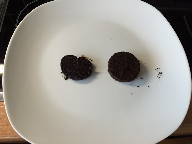

    habe leider noch ein Problem.
    Bei einigen Kaffeevorgängen versaut die Brüheinheit mir die ganze Maschine.
    Problem ist dass einige Pallets nicht richtig gestampft werden. Das passiert dann, wenn ich eine sehr milde Stufe einstelle.
    Die Brüheinheit habe ich schon neu gefettet, aber leider ohne Erfolg.
    Normalerweise darf der Kaffeesatz auch bei geringer Menge an Kaffee nicht so feucht sein oder?
    Hier mal ein Bild von einem Kaffeesatz (links sehr milder Kaffee/ rechts normaler Kaffee)
    Das Symptom habe ich auch manchmal, ist von der Bohnensorte abhängig.
