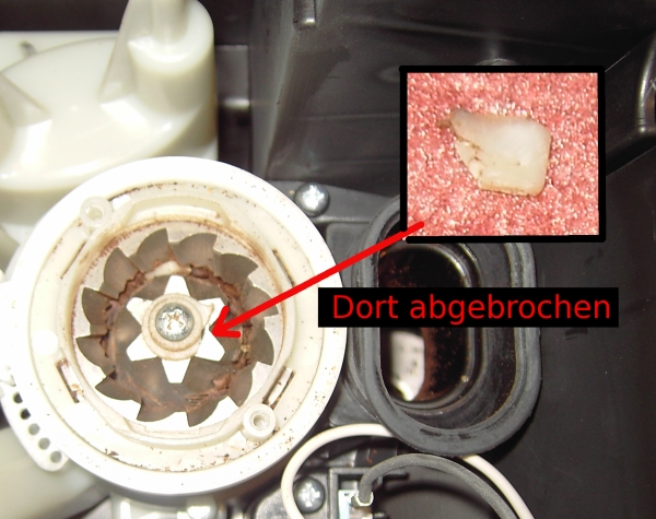

  • Evtl. ist wie bei mir der kleine weiße Kunststoffnase auf dem Mahlkegel abgebrochen, denn danach klang mein Mahlwerk auch nicht mehr wie vorher, da die Bohnen nicht mehr richtig eingezogen werden. Zur Erklärung ein Bild:

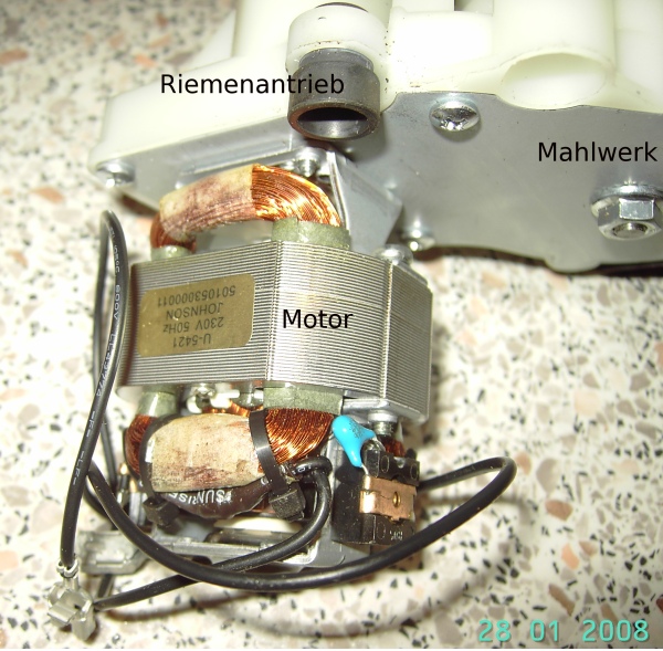

    Noch mal zum Motor und den Kohlen, sollte das folgende Bild erklären, dass diese nicht ins Mahlwerk gelangen können, da von unten alles gekapselt ist und der Motor nicht direkt unter dem Mahlwerk sitzt:
