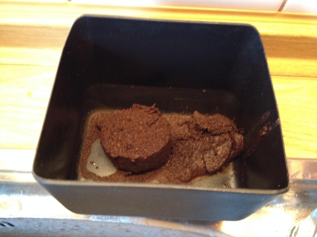

    Ja vielen Dank für diese wertvolle Info.
    Ich habe nun 2 Testläufe gemacht.
    1. normal mit Mahlwerk, Tresterergebnis auf der rechten Seite (der Kaffeematsch)
    2. Kaffeepulver manuell in Schacht, 2 Teelöffel, Tresterergebnis auf der linken Seite
    Die Frage nun ist ja, wie kann ich die Mahlgutmenge erhöhen, habe das Mahlwerk auseinandergebaut und gereinigt gehabt.
    Was meinst du denn mit der Einstellung der Kaffeestärke?

    Nun möchte ich mal berichten, wie das Ergebnis der Reparatur geworden ist.
    Folgendes habe ich erneuert, das Drainageventil und die obere Kolbendichtung wie von Dr. Finch empfohlen. :thump:
    Nun scheint alles gut zu funktionieren, beim Spülen kommt Wasser aus dem Kaffeeauslauf, der Kaffee ist lecker,
    das Kaffeemehl wird in eine schöne Tablette gepresst, kein Wasser mehr im Tresterbehälter.
    Vielen Dank nochmals für die Unterstützung und ein schönes Wochenende. :1f642:
