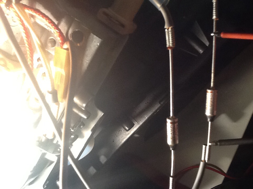

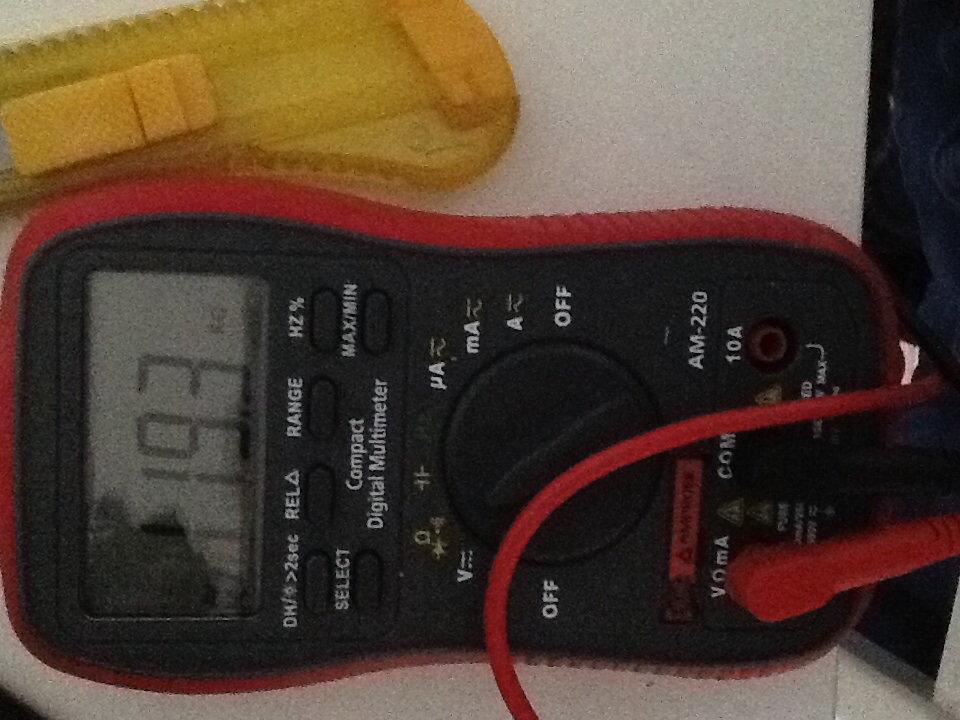

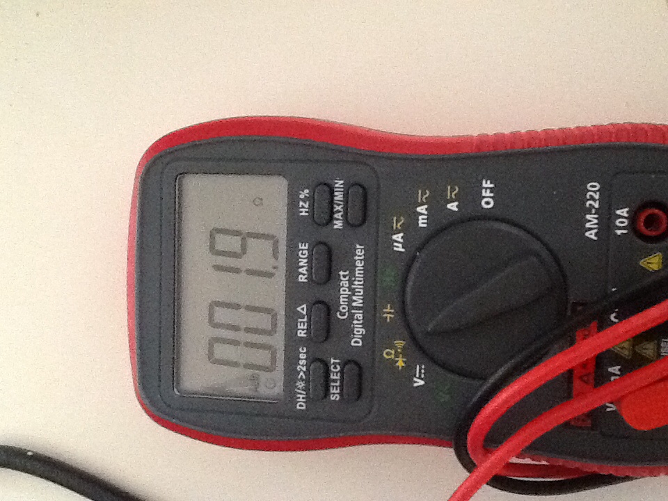

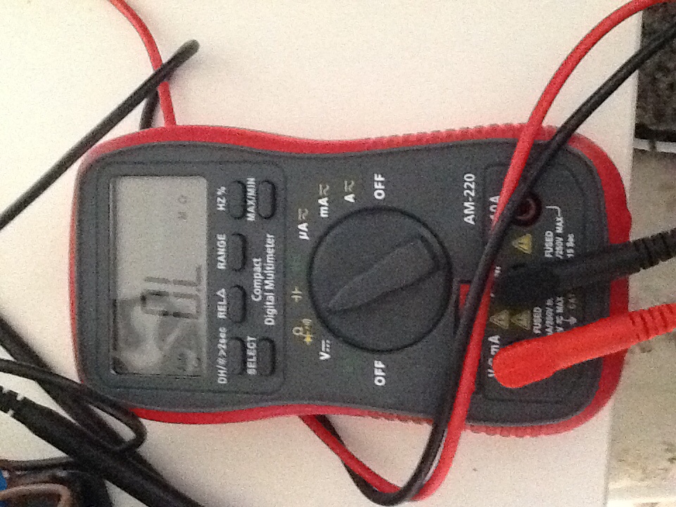

Beim Messen der temperatursicherungen schwanken die Zahlen im Display hin und her, manchmal k, manchmal m, manchmal einfach nur Ohm. Was mache ich falsch? Ich messe die Kabel des angehängten Bildes (Danke Pewa).

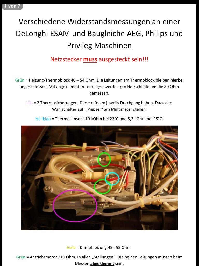

Thermoblock-Widerstand zwischen den beiden silbernen (im Bild grün eingekreisten) Anschlüssen messen.
Die Stecker dazu aufgesteckt lassen, um beide Heizschleifen zu messen (Auf der Unterseite ist eine weitere, an den roten Kabeln angeschlossen).
Evtl. drückst du die Spitzen nicht genügend an. Der Draht wird oberflächlich korrodiert sein, ist normal. -

Die Messung des Thermoblocks mit drangelassenen Steckern ergibt 85 Ohm.
Dann ist er defekt.Gruß Stefan
