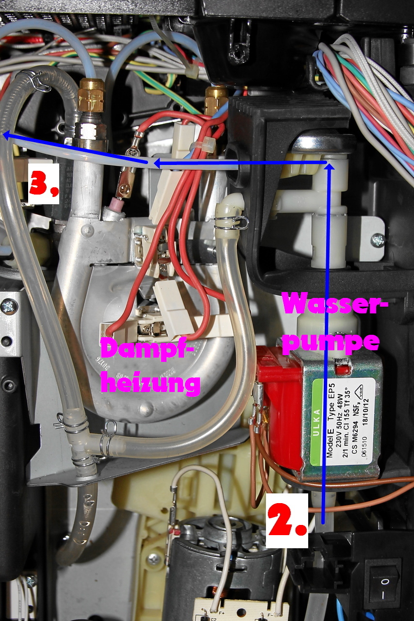

seit ein paar Wochen macht mein Automat sehr laute Geräusche beim Pumpen, die Maschine vibriert regelrecht und die rechte Gehäuseseite klappert dadurch sogar.
Also während der Kaffeeproduktion und bei den Spülphasen beim Ein- und Ausschalten.
Trotz zweifacher Entkalkung hat sich daran nichts geändert.
Die Brüheinheit habe ich vor kurzer Zeit erst gewartet (gereinigt und neu gefettet mit Anleitung aus diesem Forum).
Daher liegt die Ursache wohl am Wasserpumpsystem.
Wie ich gelesen habe gibt es dort einen Filter, der sich zusetzen kann.
Gibt es hierzu auch eine Anleitung, wie man diesen ausbauen kann?
Habe hier im Anleitungsarchiv auf den ersten Blick nichts passendes gefunden.
Danke für hilfreiche Tipps!
