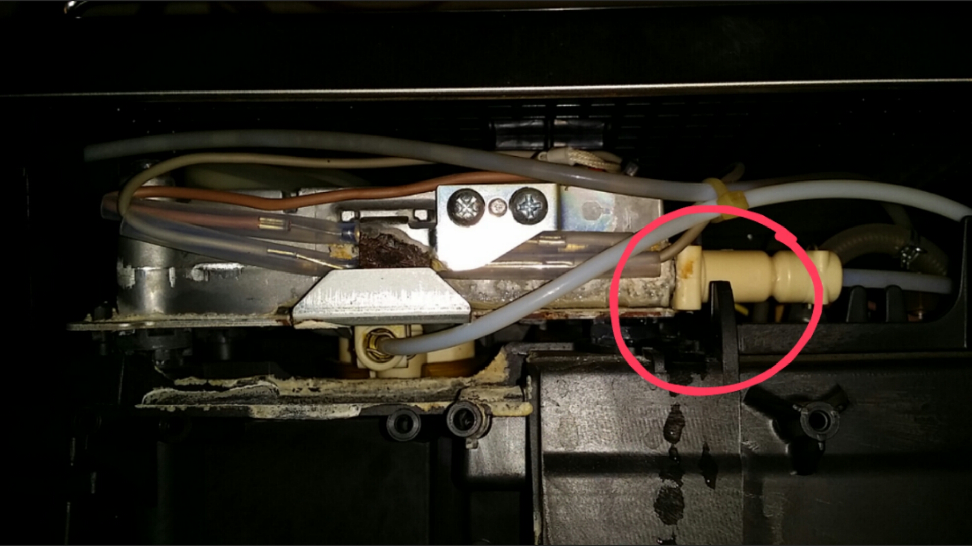

    Jetzt brauche ich doch mal eure Hilfe.
    Meine Primadonna ist leider undicht geworden und inzwischen bin ich der Ursache auf die Spur gekommen.
    Am Zulauf zum Thermoblock tropft es zwischen dem Kunststoff Teil und dem Body des Thermoblocks während des Kaffeebezugs heraus (siehe Bildanhang)
    Muss ich den kompletten Thermoblock tauschen oder ist es nur eine Dichtung?

  • Danke... Komplett zerlegen und reinigen war leider nicht möglich... eine Schraube war schon so korridiert und festgebacken, die ließ sich nicht mehr lösen. Bevor ich nun mehr zerstöre als nötig habe ich sauber gemacht was ging die Dichtungen gereinigt und gefettet und alles wieder zusammengesetzt. DICHT ist es nun erstmal, aber entweder muss bei Gelegenheit ne neue Maschine oder Thermoblock plus oberer Brüheinheit her.
    Heil bekommt man die nicht auseinander :1f612:
    Danke für die Hilfe. Die bebilderte Anleitung ist auf jeden Fall eine riesen Hilfe.
    Nur an den schwarzen Schlauch kommt man von oben nicht heran, die Platte deckt den Schlauch von oben ab.
  • Kein Geiz... aber als Kaffeesüchtige brauchen wir die Maschine JETZT und ich habe gerade keine neuen O-Ringe da.
    Dicht isses jetzt und ich habe ja nun ein Auge drauf.
    Bei Gelegenheit wird der Thermoblock getauscht und dann mach ich auch gleich alle anderen Dichtungen mit neu :1f602: eigentlich will ich ja keine neue Maschine... (von der WMF 1000 mal abgesehen... aber da muss Vatti noch lange sparen :1f609: )
