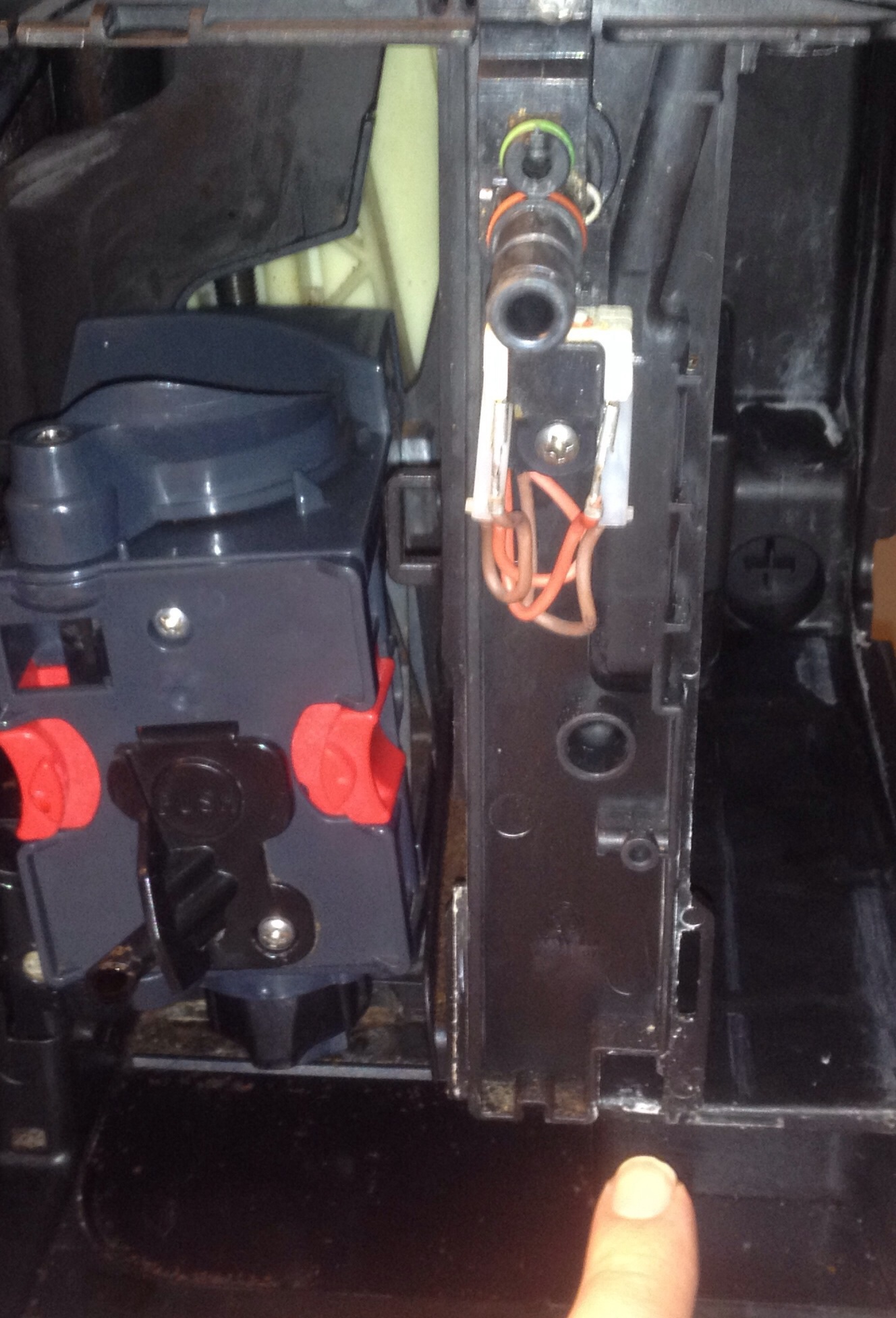

    Hallo.
    Ich habe das Solenoidventil gewechselt weil es defekt war.
    (Messinghülse im inneren war gerissen) Bei Heißwasser & Entkalken tropfte Wasser hinten runter und sammelte sich unter der Maschine.
    Jetzt läuft, nur bei Benutzung, vorne rechts Wasser in den Auffangbehälter(Siehe Foto, genau beim Finger) Dachte zuerst die Wassertankdichtung aber sie ist es nicht.
    Habe alle Außenabdeckungen abgebaut aber man sieht nix.
    Was nun :verneig: ?
    P.S. Das gekaufte Solenoidventil 30€ - Nr. usw. ist identisch ,
    aber es hat: Ta 80 grad und 3 Bar ,
    statt vorher Ta 120 grad und 3,5 Bar. Liegt es vielleicht daran?
    Maschine hat ca 2000 Kaffee auf dem Buckel.
    Gruß Thomas

  • Evtl. ist das Ventil falsch rum eingebaut.
  • Solenoidventil
    Stimmt Du hast recht.
    Das ausgebaute hat P0,1 / 18 Bar
    (Dachte es wär das gleiche das über der Heißwasserdüse.)
    Das gekaufte war mit den Schlauchanschlüssen vormontiert und es ist definitiv nicht verkehrt herum eingebaut.
    Ich muß mich korrigieren. Es ist eine natürlich eine Kupferhülse welche im inneren gerissen war.
    Wenn es an dem Solenoidventil liegt kann ich ja das alte wieder verwenden.
    P.S. Die Maschine hat 12000 Kaffee auf dem Buckel.
      626,29 kB, 1.734×1.914, 461 mal angesehen
  • Dadurch das nur die Leitung und nicht das SV gerissen,
    war hab ich das Alte wieder draufgesetzt.😷
    Ich hab aber immer noch das o.g. Problem das vorne klares Wasser rausläuft
    und die Tassen deswegen nur halb voll werden. ( auch bei nur Warmwasser)
    Weiß ehrlich nicht ob sich da dann noch die Reparatur im Geschäft lohnt.
    Ich sehe auch keinen Ansatz wie ich das am Besten weiterzerlegen soll, um den Fehler zu finden.
    Habt ihr eine Idee?
