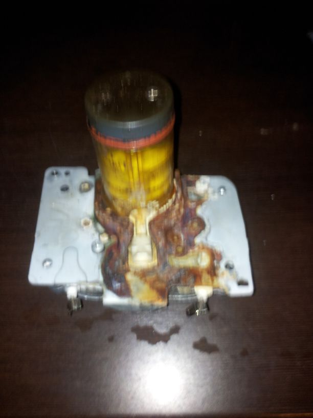

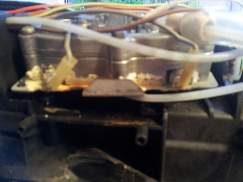

    Hallo Zusammen,
    Ich bin meist glücklicher Besitzer einer Delonghi Magnifica.
    ich hatte vor 2 Jahren zuletzt die Obere Brühgruppe getauscht, da die alte total verkalkt war.
    Nun hat sich in letzter Zeit immer eine Wasserpfütze unter Maschine befunden, die ich als weniger schlimm ansah, bis sie größer und größer wurde.
    Erst dachte ich an die Dichtung vom Wassertank, da auch relativ viel Wasser in den Tropfbehälter gelang, aber ich war damit auf dem Holzweg. Ich tippe auf ne schlechte Dichtung in der oBG oder aber mehr
    Mir wurde es zu unheimlich und ich hab mich an die Zerlegung gemacht - die Maschine hat mittlerweile gute 5 Jahre auf dem Buckel und produziert im Schnitt etwa 20 Tassen Kaffee pro Tag - dürfte also ziemlich abgelutscht sein.
    Die untere Brühgruppe hab ich schon vor einiger Zeit auf Verdacht auf Vorrat gekauft.
    Jetzt hätte ich gerne ne dedizierte Meinung dazu, was ich alles Tauschen sollte, wo sie grad mal auf ist?
    Denn im Grunde finde ich die MAschine klasse und bin sehr zufrieden.
    Meine bisherige Idee:
    Grosser Dichtsatz
    oBG (komplett?)
    Mahlwerk
    Herzliche Grüße
    Frank

  • Hallo Peter,
    danke für den Hinweis,
    ich habe den Thermoblock, bzw die ganze Einheit zerlegt - der Thermoblock an sich macht einen guten Eindruck, es scheint zumindest erstmal an den Dichtungen zu liegen - diese hatte ich beim damailgen Tausch nicht erseztzt, weil vergessen zu bestellen und ich wollte die Maschine wieder zumachen...Eigentor!
    Mit dem Maschinen Code weiss ich auch nicht, ob EAM oder ESAM? Es gibt noch nen Milchbehälter dazu und hinter dem Wasser Tank nen Aufkleber mit ner Art serien nummer: 215000 AB 62214 0404.
    Ich werd erstmal den großen Dichtsatz besorgen und ein Mahlwerkset das bei der Gelegenheit erneuert werden kann.
    Gibt es da nen Unterschied im Dichtset zwischen EAM und ESAM?
    HErzliche GRüße
    Frank
    einen Kaffee. der aus dieser Maschine kommt möchte ich nicht trinken. Ich würde auf jeden Fall den Thermoblock komplett tauschen, kostet für die EAM ca. 50-60 EUR.
    Den genauen Typ deiner Maschine findest Du auf der Geräteunterseite.
    Gruß Peter
