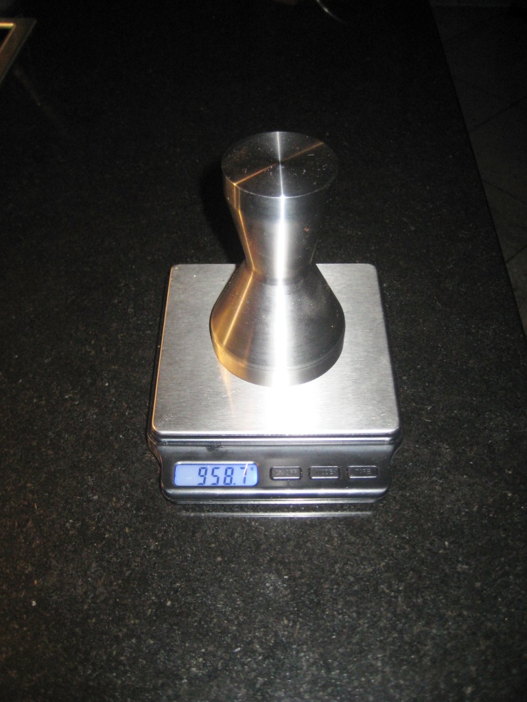

      Habe mir auch einen aus Edelstahl drehen lassen -
      gefällt mir persönlich aber nicht mehr so gut - Messing wirkt irgendwie wertiger u. edler.
      Man sollte halt nicht auf Metall anstoßen.
      Jürgen
    • Genrell sollte man meiner Meinung nach eh zu Stahl oder Messing greifen. Die Tamper sind deutlich schwerer, was das Handling verbessert. Ich hatte auch schon einen Alu-Tamper, der aber irgendwie zu leicht war, das arbeitet sich nicht so gut.

      Ist aber immer noch nicht so schön schwer wie Stahl oder Messing. Es geht ja um das höhere spezifische Gewicht und nicht unbedingt um hochfest....und da ich Stahlwerker bin, schlägt mein Herz eh für Stahl :1f602:
