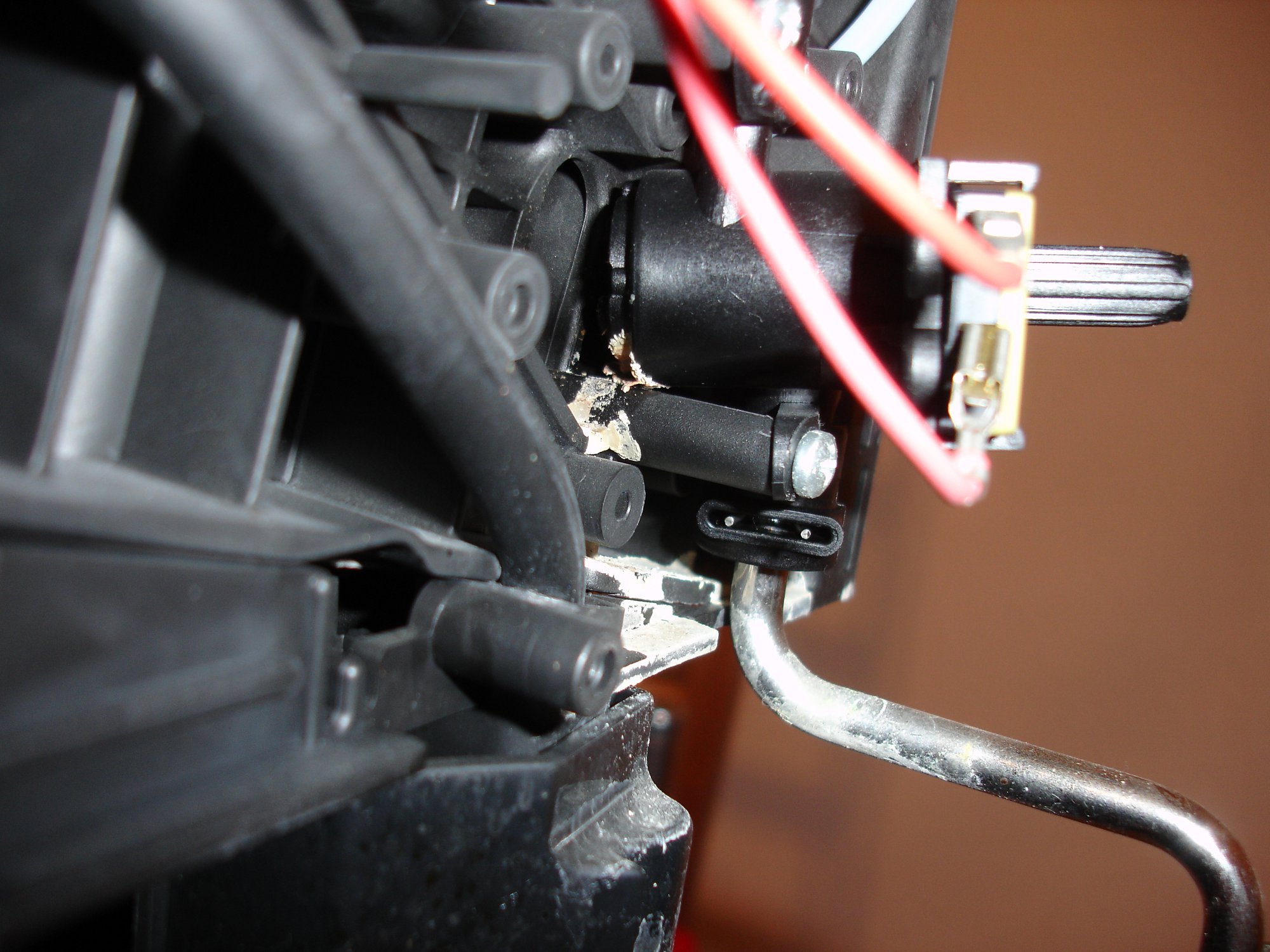

  • Hallo zusammen,
    ich habe heute Abend mal noch die untere Abdeckung abgeschraubt, der hintere Teil ist komplett trocken, Feuchtigkeit ist nur im vorderen Teil des KVA unten rausgetropft.
    Als ich dann noch die Blende vorne oben abgenommen hatte, habe ich vermutlich die Ursache für die Pfütze gefunden. So wie es aussieht ist der Dampfregler an seiner Rückseite undicht und ich brauch nun doch nen neuen (siehe Bild im Anhang). Seht ihr das auch so? Das wäre ja dann eine Lösung für die ersten beiden Probleme :1f642:
    Zu 3) Die Elektronik ist und war so wie es aussieht immer trocken. Hat noch jemand eine Idee?
    Viele Grüße
    Sideshow Bob

  • Dichtungen für den Dampfregler findest du hier im Marktplatz. Evtl. hat sich der Dampf an der Bedienteilplatine niedergeschlagen.
  • Ja, liegt auch an einer defekten Dichtung. Zieh mal das Vorderteil vom Dampfregler ab. Bleiben die 2 Plastiknasen heil, langen die Dichtungen.
