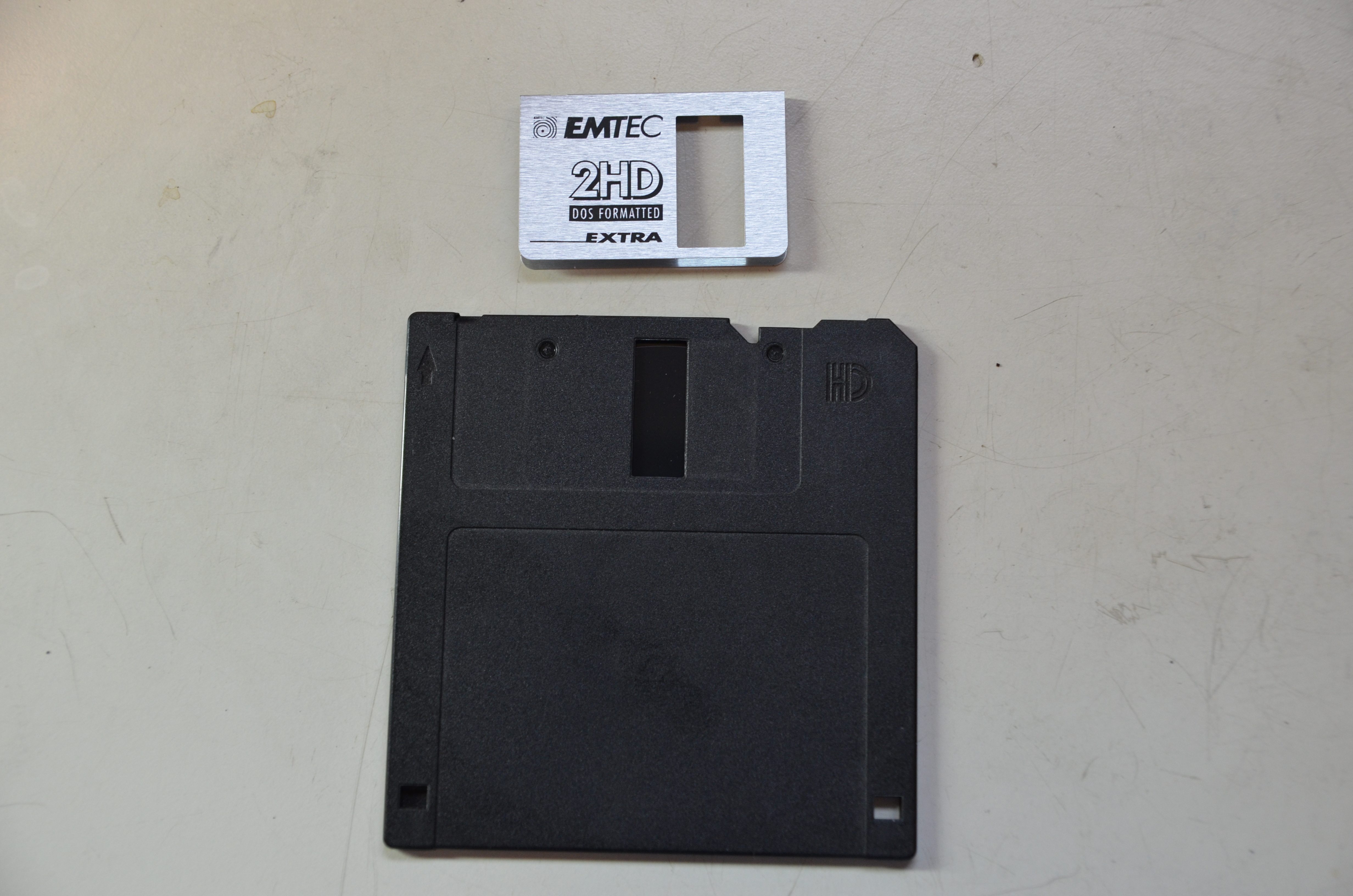

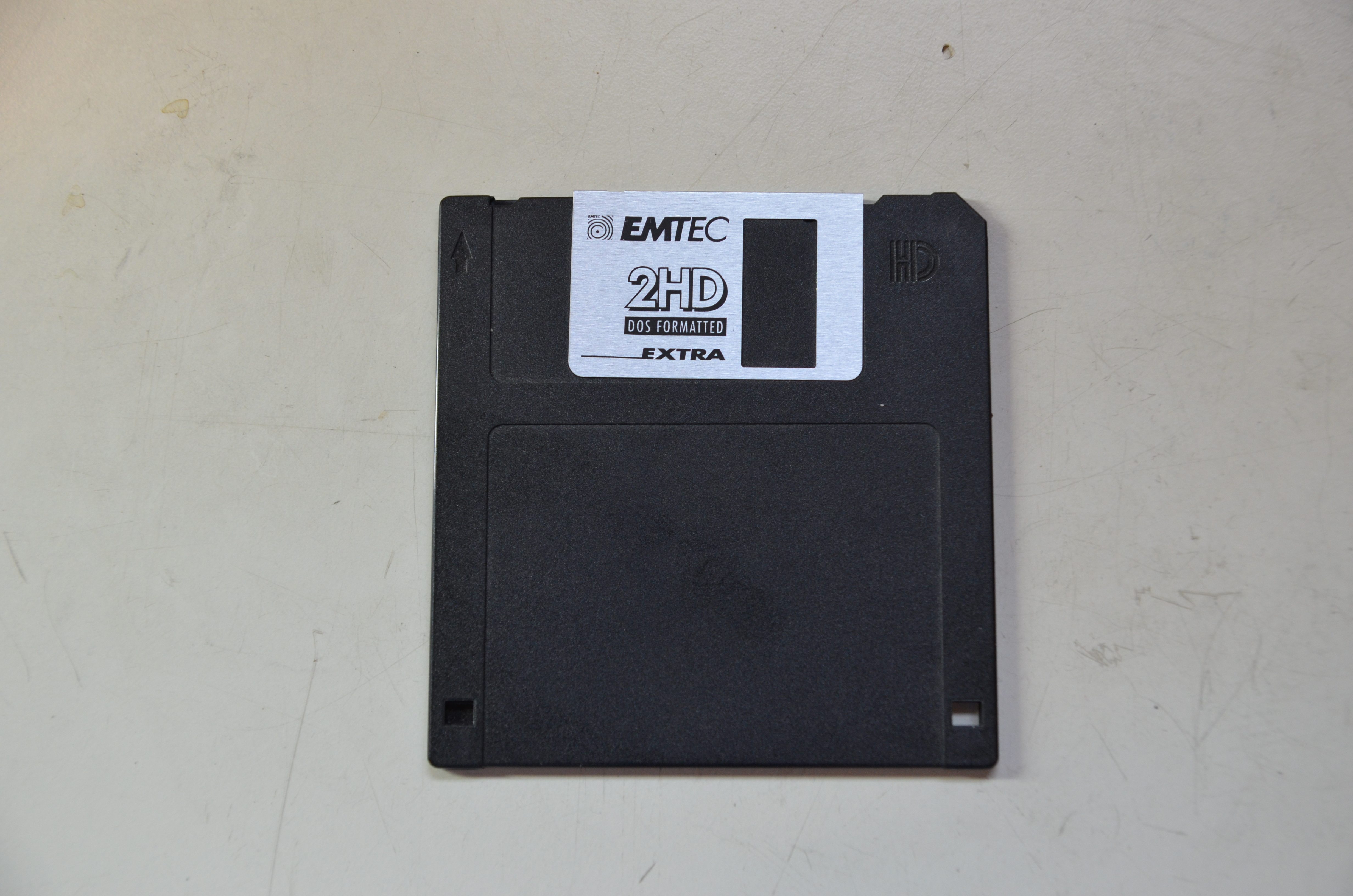

      Bild 1: Das ist eine Diskette.
      Bild 2: Schutz entfernt.

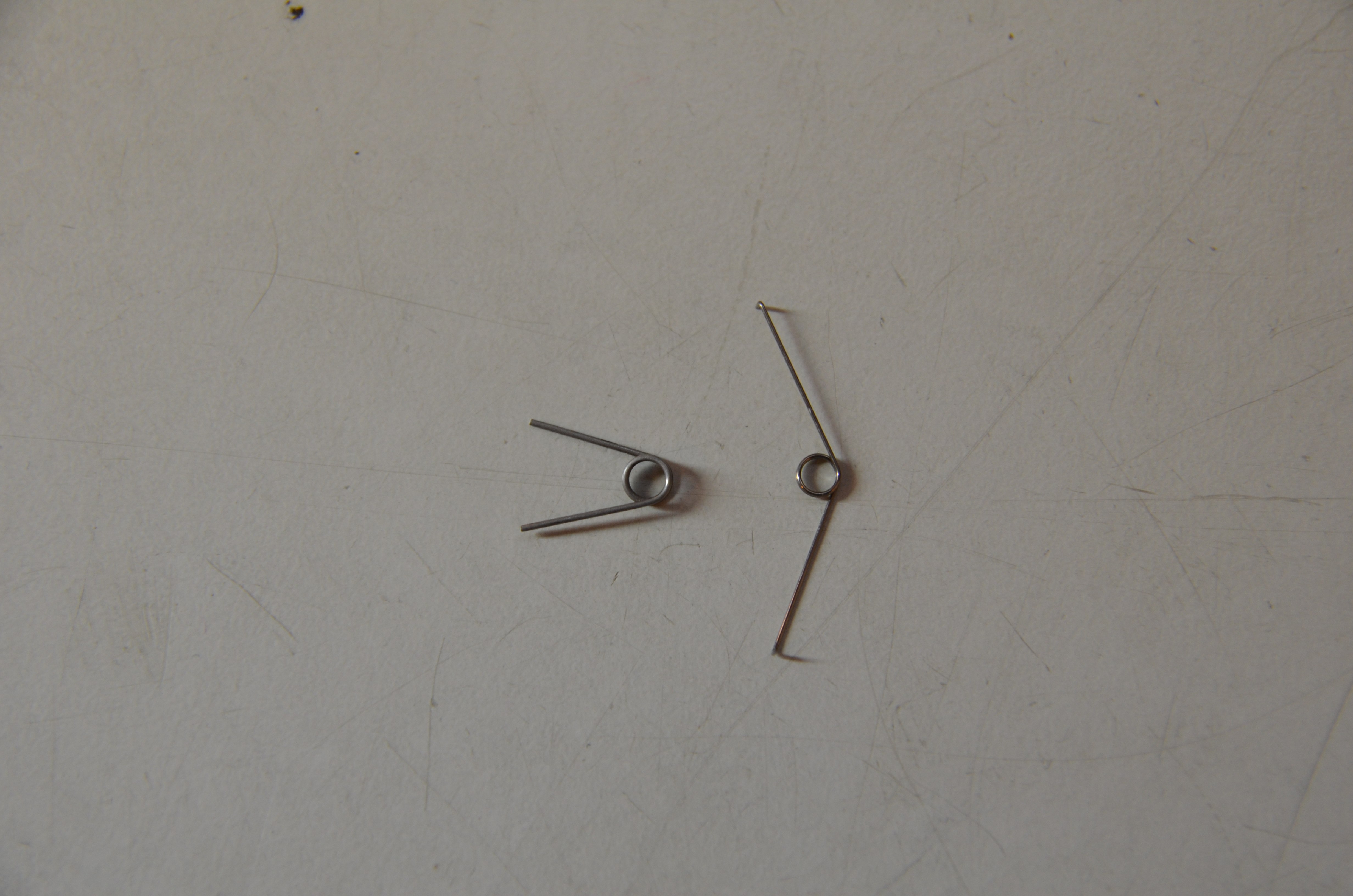

      Bild 3: Zerlegt. Benötigte Feder grün eingekreist.
      Bild 4: Links Original, rechts Floppy Feder.
