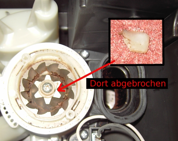

    Hört sich nach beschädigtem Mahlwerk an. Schau mal, ob die Kunststoffnase, der Bohnenmitnehmer, über dem inneren Mahlkegel nicht abgebrochen ist:

  • Gibt es: :2615:
    die Kunststoffnase gibt es leider nicht einzeln als Ersatzteil, kannst nur versuchen etwas selber zu basteln bzw. die Nase zu kleben, mit gutem Kontaktkleber dürfte das schon wieder ohne Probleme halten.
