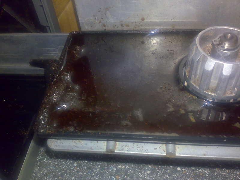

    ich habe mir vor ca. 3 Monaten eine gebrauchte Solis Master Top gekauft. Jetzt habe ich seit ca. 2-3 Wochen das Problem, dass unter der Maschine die Kaffeebrühe herausläuft. Wenn man die Brüheinheit herauszieht ist die kleine Auffangschale total voller Kaffeepampe ebenso unter dem Schlitten alles voll. An der Brüheinheit ist ebenfalls alles voller Kaffeepampe.
    Ich habe mir daraufhin von einem Freund eine absolut neue Brüheinheit geliehen. Es passiert genau das Gleiche.
    Keine Ahnung wo der Fehler liegen könnte.
    Weis jemand von Euch Rat?

    hab mich mal an die BG rangedraut und laut Schlenkman's Anleitung auseinander und zusammen gebaut. Alles gereinigt (Schimmel entfernt) :1f622: (Ist wohl noch nie gesäubert worden. Von wegen revidiert wie in EBay angegeben :opinion: )
    Auf Durchgängigkeit geprüft. Soweit meine Lungenkapazität dafür ausreicht. Scheint zu klappen.
    Morgen früh werd ich die BG einbauen und dann nach den ersten 4-5 Kaffee des Morgens sehen was sich dann tut.

  • Wenn ich mir die Bilder anschaue, würde ich meinen, dass evtl. falsche/nicht passende O-Ringe montiert wurden, dies hätter widerum sehr wohl was mit dem Verkäufer zu tun . .
    aus der Ferne dir aber zu sagen, was genau an der BG "krankt" ist ziemlich unmöglich.
    Ich würde mir an deiner Stelle originale Ersatzringe für die Komplette BG besorgen, diese montieren und bei dieser Gelegenheit auch den Entwässerungsweg über das Drehventil bis zum unteren Anschluß nochmal genauer unter die Lupe nehmen.

  • also strohtrocken ist der untere Auslauf der BG bei mir auch nicht, ziehe ich den Schlitten mit der BG heraus kommen ein paar Tropfen, ich denke das ist normal
    Du schreibst Kaffeemehl rings um die BG, Schlenkman nimmt Sauerei um den Friktionskolben an, ich denke eher um den Fuß der BG. Was ist hier richtig? Danach richtet sich auch die Ursachenforschung. Richtig ist daß immer etwas Kaffeemehl bei Betrieb herunterfällt, und ebenso ist es normal das ab und zu einige Tropfen vom unteren Sieb herabrinnen. Der Abstreifer hat etwas Spiel (für die Bewegung) und diese Schicht Kaffeemehl trocknet dann ab, ebenso wie eine minimale Menge Kaffeemehl am oberen Sieb, die dann herunterfällt.
    Denkbar sind auch andere O-Ringe als Ursache, aber auch gerne der Übergang ins Drehgelenk (hier ist ein sehr kleines Loch das sich gerne (teilweise) zusetzt und dann den Ablauf (etwas) blockiert).
