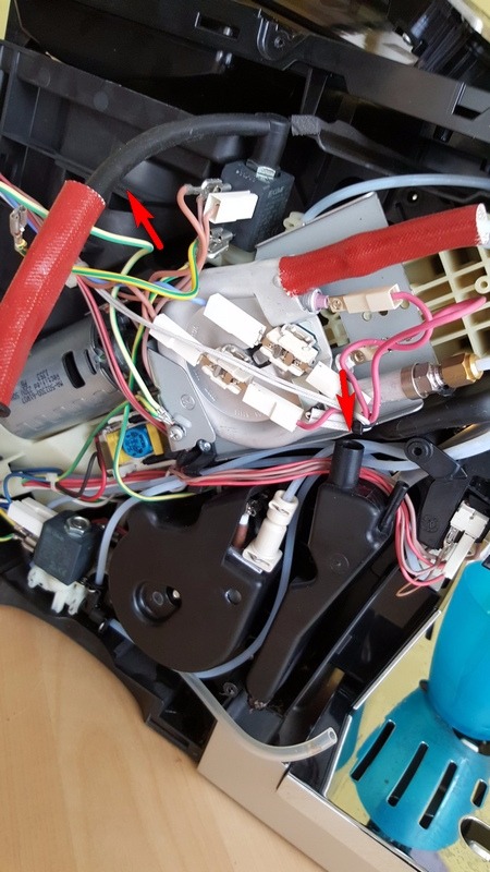

Bei meiner ECAM 26.455 läuft auch hinter dem Kondenswasserbehälter Wasser raus.
Habe die Maschine zerlegt und das Wasser kommt vom dicken schwarzem Schlauch.
Wollte auch diese Plastikkammer zerlegen, wo die drei Schläuche reingehen und in den Kondenswasserbehälter laufen, jedoch weiß ich nicht wie man den unteren Thermoblock rausbekommt.
Den oberen Brühkolben weiß ich auch nicht wie der rausgeht.
Entkalkt ist die Maschine.
danke! -
Servus,
da wird das Magentventil am anderen Ende des Schlauchs defekt sein.hengst041 schrieb:
