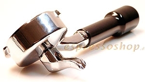

  • Ich verwende nicht den originalen Siebträger, sondern den hier:
    Den muss man ziemlich fest anziehen, außerdem hab ich das 1er-Sieb immer ordentlich befüllt. Wenn das damit grundsätzlich in Zusammenhang stehen kann, würde mich trotzdem wundern, dass die Dichtung so schnell verschleißt...
