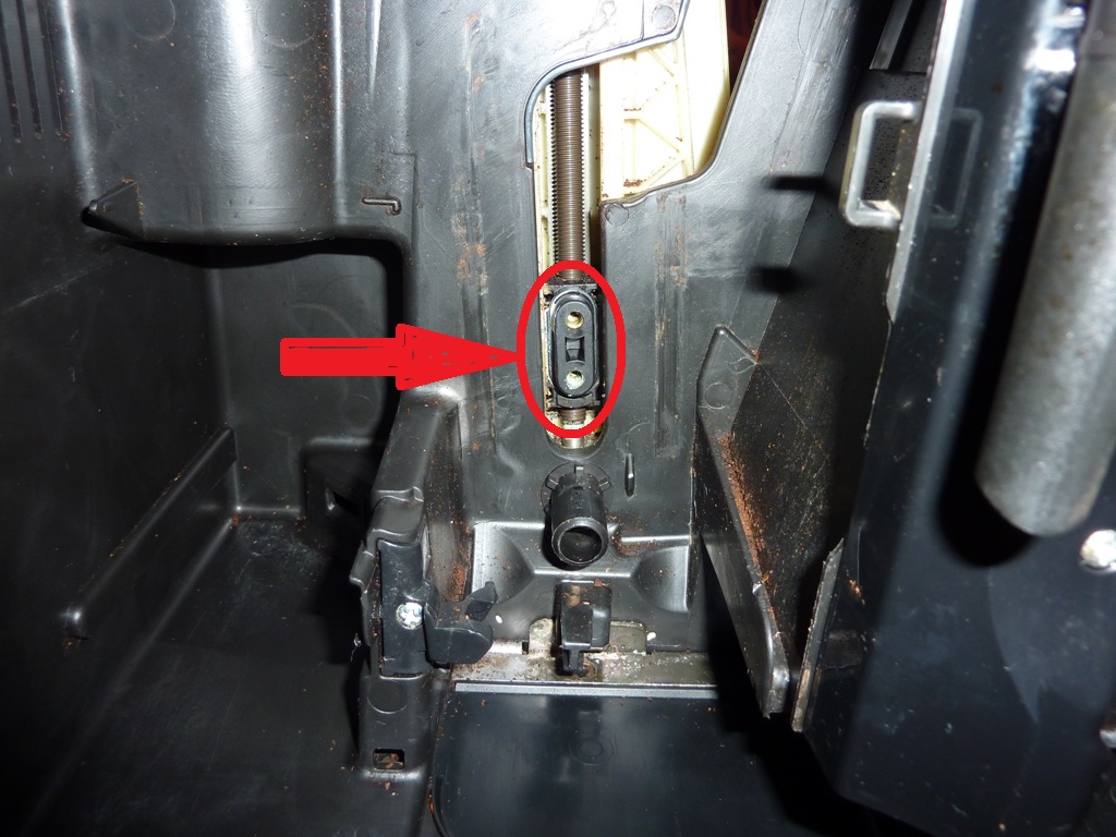

    Bei einer DeL 4500 war allgemeine Störung. Im Testmodus waren keine Auffälligkeiten bis auf den oberen Taster, der nicht öffnete. Nach langer Suche (Platine, Kabel, Taster alles in Ordnung) bemerkte ich dass der gelbe Vorsprung am oberen Brühkolben nicht weit genung rauf kam um den Taster zu drücken. Nach einem heissen Tipp vom Michael2 war klar dass es an einer dicken Rost-Schicht lag, weshalb die Abstände nicht mehr stimmten.

  • Der Taster mit dem Metallhebel ist nicht original und stammt aus einem Reparaturversuch, normalerweise ist ein Taster an dieser Stelle wie auf Bild 2 zu sehen.

  • Jetzt kann der obere Endschalter (Taster) angesteckt werden, vielleicht mit ein bisschen Kontaktspray. Es ist übrigens kein Schalter sondern ein Taster. Auch gut zu wissen ist dass es kein Schliesser ist, sondern ein Öffner: Wer also den Taster ungedrückt durch misst, hat Durchgang auf'm Messgerät und kein Durchgang wenn der Taster gedrückt wird. :1f609:
    Da ist er:
