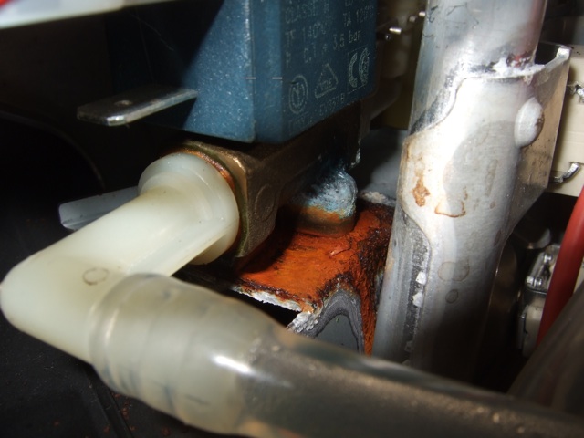

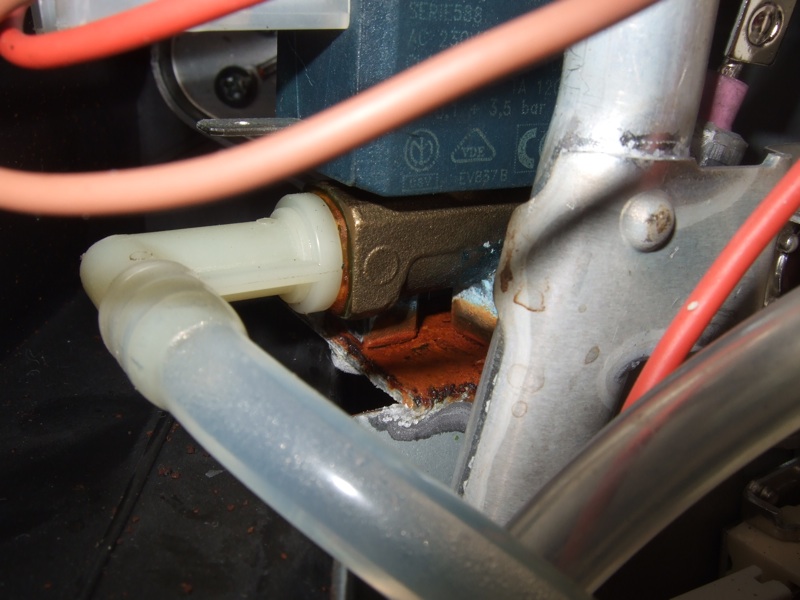

    Unter meinem KVA steht ab und zu Wasser: Es passiert nicht bei jedem Kaffeebezug, eher unregelmäßig. Die Maschine habe ich regelmäßig entkalkt und nachdem ich hier im Forum einiges gelesen habe, auch gespült.
    Nun habe ich die Maschine ESAM 4300 einmal geöffnet und Rostspuren (Wasser) entdeckt.
    Weiß jemand von Euch, welches Bauteil hier defekt sein könnte? Kann ich das selbst reparieren? Ich möchte ungern auf meinen geliebten Kaffee verzichten...
    Danke für Eure Hilfe!
    Emkuh
    die Nahaufnahmen sind Dir gut gelungen, allerdings fehlt ein wenig die Gesamtübersicht :1f609: Ich nehme aber mal an, dass sich der Rost unter dem Magnetventil neben dem Dampfgenerator befindet? Wenn ja, dann ist das Magnetventil undicht, entweder nur die Dichtungen der Anschlüsse, oder das Ventil hat einen Haarriss. Da die Dichtungen nur ein paar Cent kosten würde ich es erst mal mit deren Tausch versuchen.

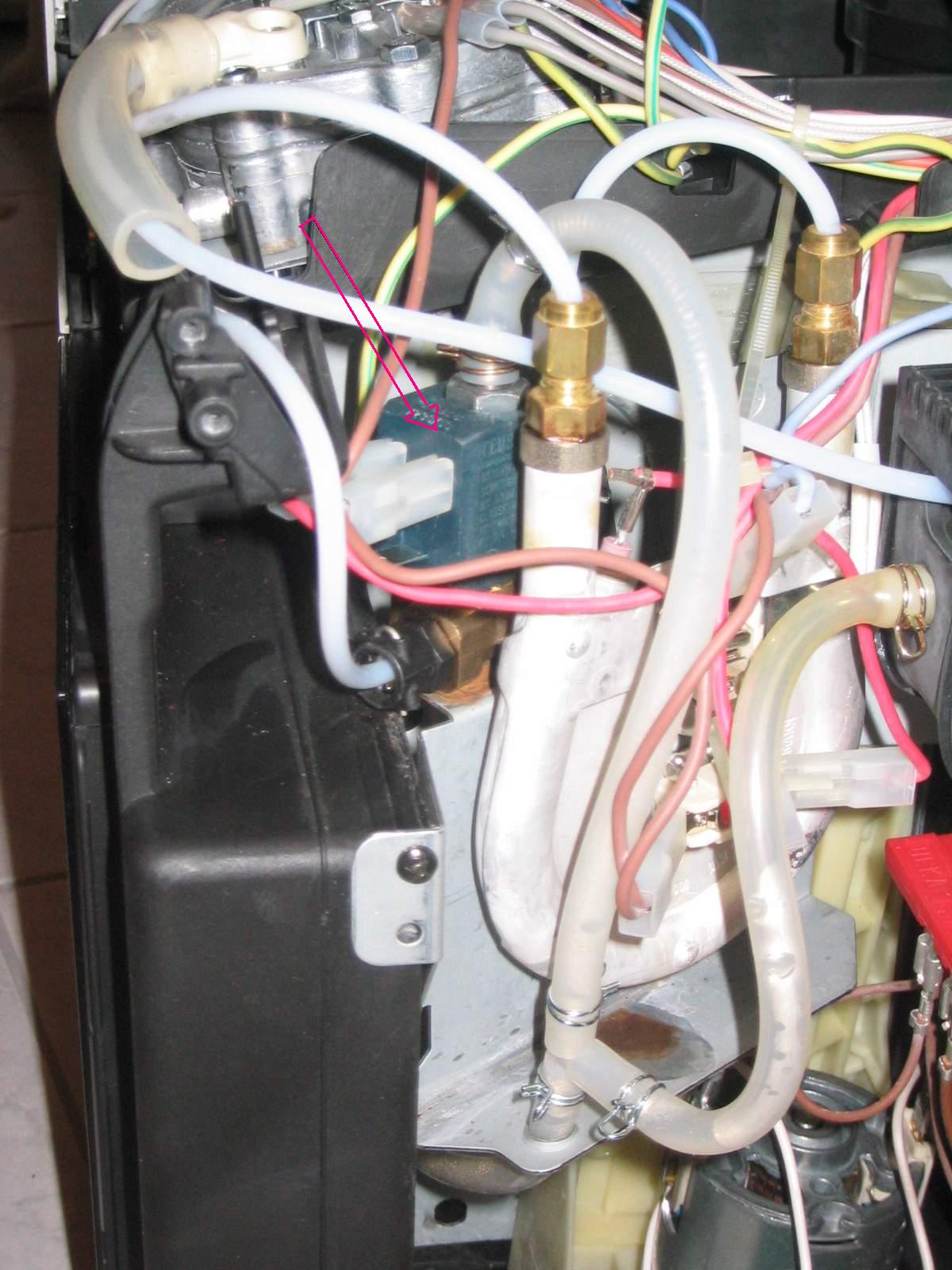

    da ist das Magnetventil für den Dampfthermoblock das oben hinten am Blech für den Dampfthermoblock sitzt defekt, ich habe das mal an einer EAM3500 getauscht (siehe Fotoanhang), das mußt du tauschen , meines hatte einen Haarriss, das Ventil bekommst du bei DL Servicepartner oder im Internet z.b hier

  • Hallo Emkuh, :2615:
    nach dem Bild zu urteilen, dürfte es sich nur um eine Undichtigkeit des O-Rings handeln.
    Einfach mal die Verschraubung lösen, sieht man dann an dem Gewinde bzw an dem O-Ring.
    Haarriss würde Ich erstmal ausschließen. :opinion:
