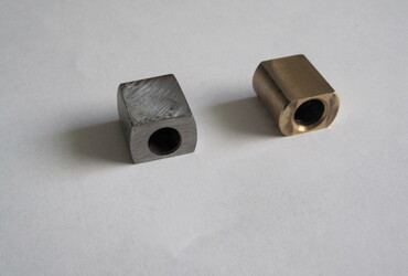

    Wenn die Gewindespindel sich dreht und die Brühgruppe bewegt sich nicht, ist in der Regel, das Gewinde ausgerissen.
    Wenn man das defekte Teil erneuert gehts wieder. In der Abbildung links das Eigenbau-Teil, rechts das ausgebaute Teil mit dem defekten Gewinde.
    Leider muss man die Teile selber anfertigen, gibt es nicht zu kaufen.:
    Hier Die Daten. Das Metallstück muss die Größe von 12x18 mm, Länge 20 mm haben.
    Gewinde M9x1,25.
    Das Teil kann nur bei ausgebautem Brühgruppenantieb ausgetauscht werden. Aber hierfür gibt es ja schon eine Anleitung im Downloadbereich.
