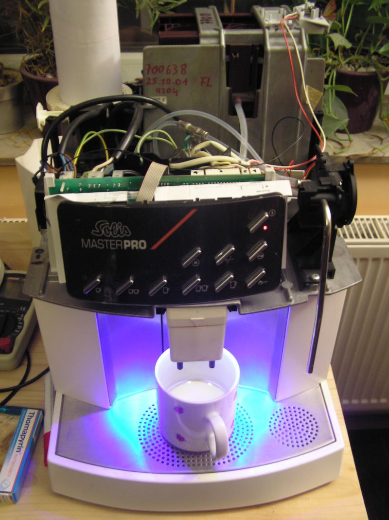

    • relativ einfach zu lösen (und bei knapp 20 meiner Maschinen im Einsatz)

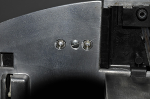

      superhelle LED (ich bevorzuge weiß) versorgen, enger Strahlwinkel. Bei der Fassung aufpassen sie darf nicht unter der Platte herausschauen (mein erster Fehler), sonst blockieren die Einschübe oder sind nur absolut gerade herauszuziehen. Ich mache es so daß ich die Fassung praktisch komplett vorne abschleife bis nur noch ein Hauch von der Wulst übrigbleibt (nehme Metallfassung). LED werden dann so eingeklebt daß sie bündig vorne stehen und nicht herausschauen.
      Stromversorgung mit einem Spannungsbegrenzer für kleines Geld, einer reicht i.d.R. für 5-6 LEDs.
      Anschluß ist auch leicht zu finden, ich nehme direkt die 2x12V. Mitte links von der Platine findest Du ein dreiadriges Kabel gesteckt, Mitte eine Farbe und außen 2x die gleiche andere Farbe. Von Mitte nach außen sind es jeweils 12V AC. Beim Anschluß natürlich auf Polarität achten.

    • ich habe den kleinsten Spannungsbegrenzer von Conrad und 6 superhelle Standard-LED 8mm, die werden leicht versorgt.
      Den Einbau kannst Du machen wie es Dir am besten gelingt, nur über den Einschüben sollte möglichst wenig Fleisch über der Grundplatte herausragen. Geklebt wurden die LEDs nur ganz minimal um ein herausrutschen nach innen zu verhindern. Sie werden auch nicht so warm daß man sich deswegen Gedanken machen muß.

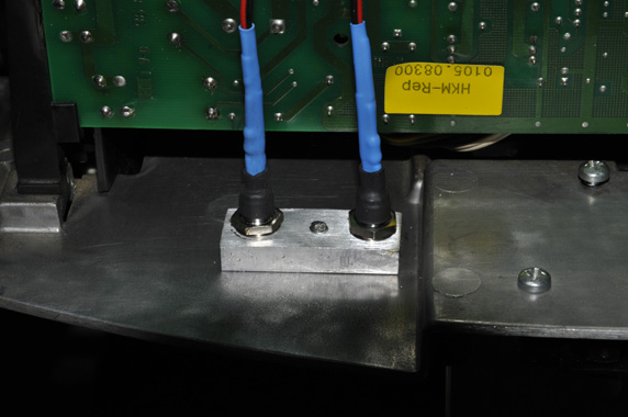

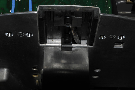

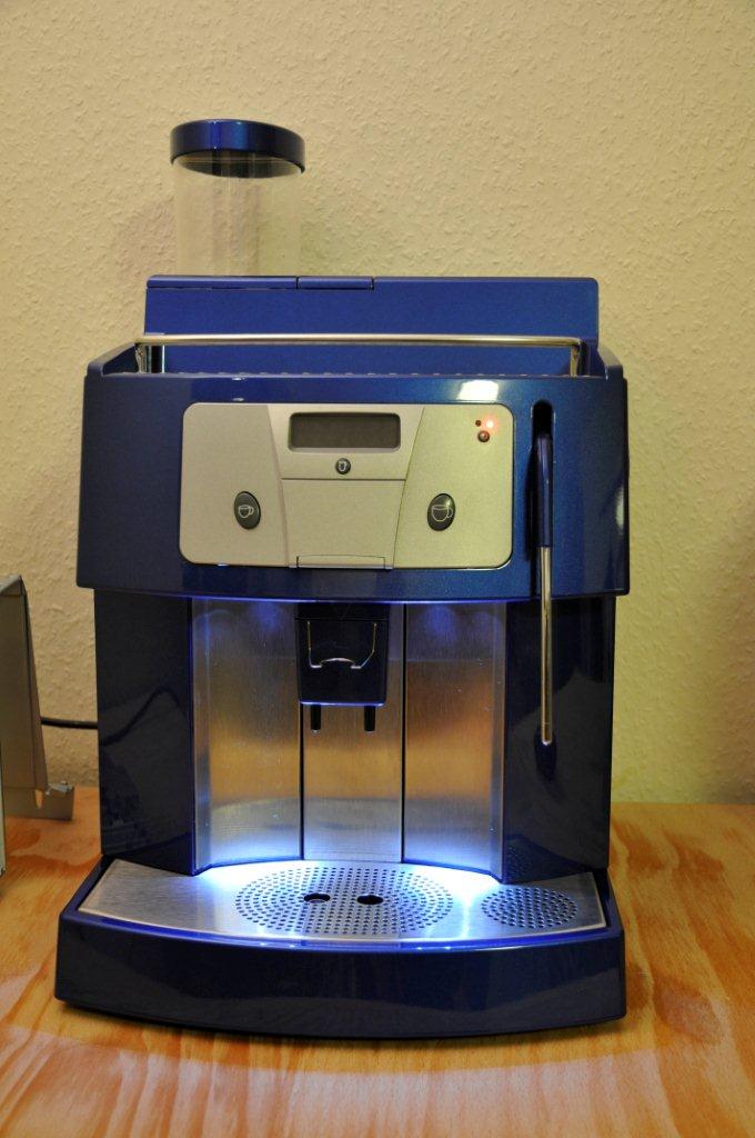

    • Tassenbeleuchtung / Lackierung
      wie angekündigt hier ein paar Fotos von meinem ersten Versuch meine SMP aufzuhübschen - an der Ausführung der Tassenbeleuchtung arbeite ich noch, weil ich auch andere Fassungen für die Leds benutzen möchte - es gibt sehr schöne Fassungen mit Glaslinse und einer Cromverspielgung im Inneren (Conrad). ich habe sie mir auch schon gekauft war aber beim ersten Vorhaben etwas zu voreilig.
      Die Lackierung ist natürlich Geschmackssache; ich bin aber sehr zufrieden damit und habe den Farbton, den ich haben wollte sehr gut getroffen.

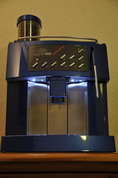

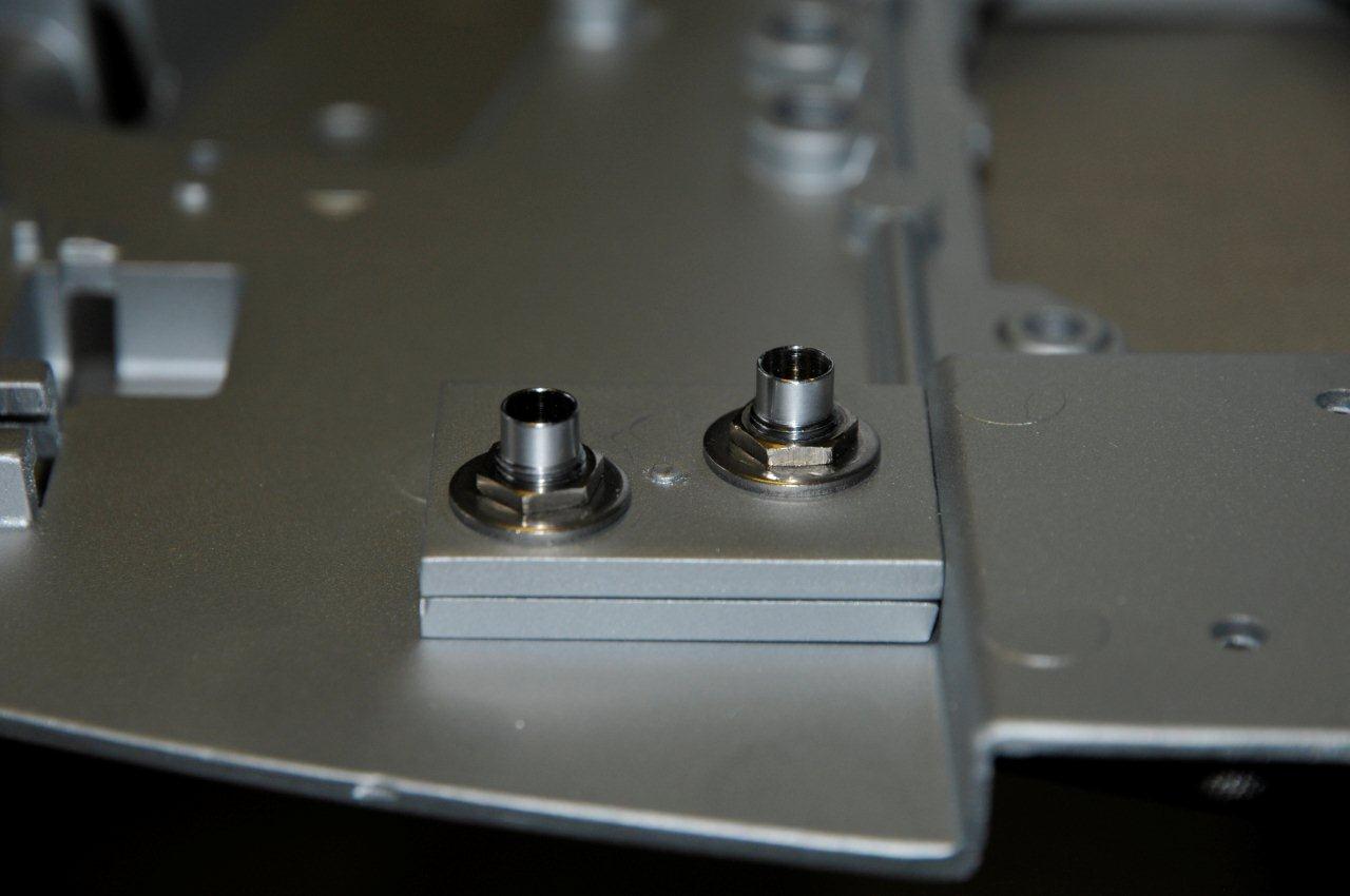

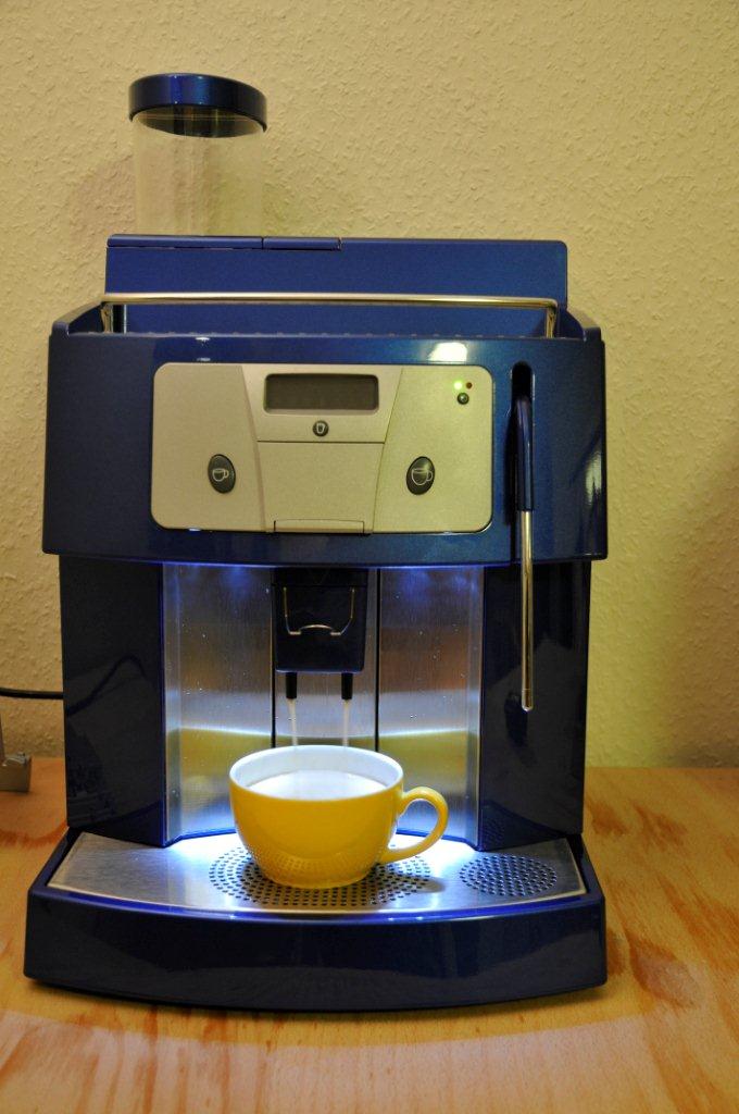

    • Tassenbeleuchtung
      wie versprochen das Ergebnis meiner veränderten Tassenbeleuchtung, die ich dieses Wochenende incl. Fertigstellung meiner komplett überholten SMT abgeschlossen habe.
      Für die Tassenbeleuchtung: 2 Konstantstromquellen und 4 Leds mit je 30.000 mcd und 15° Abstrahlwinkel sowie 4 Led-Halterungen mit Glaslinse.
      Gruß Frank

    • Eine schöne Umsetzung, gefällt mir! Ich werde das Thema demnächst noch mal bei einem DeLonghi VA angehen, auf den ich warte.
