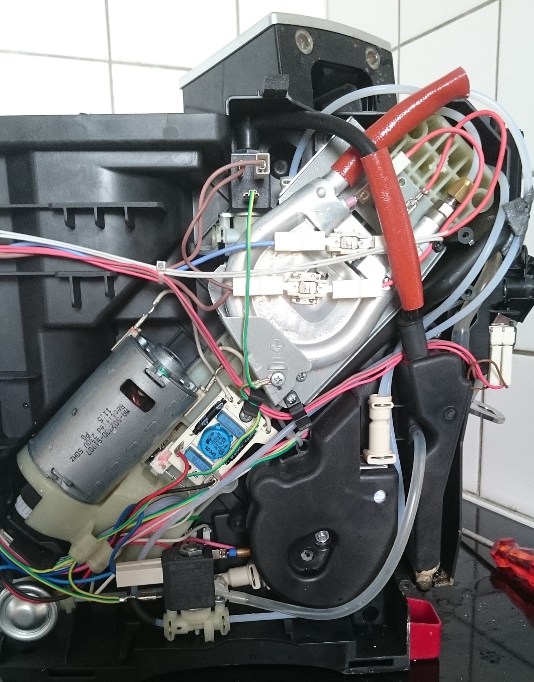

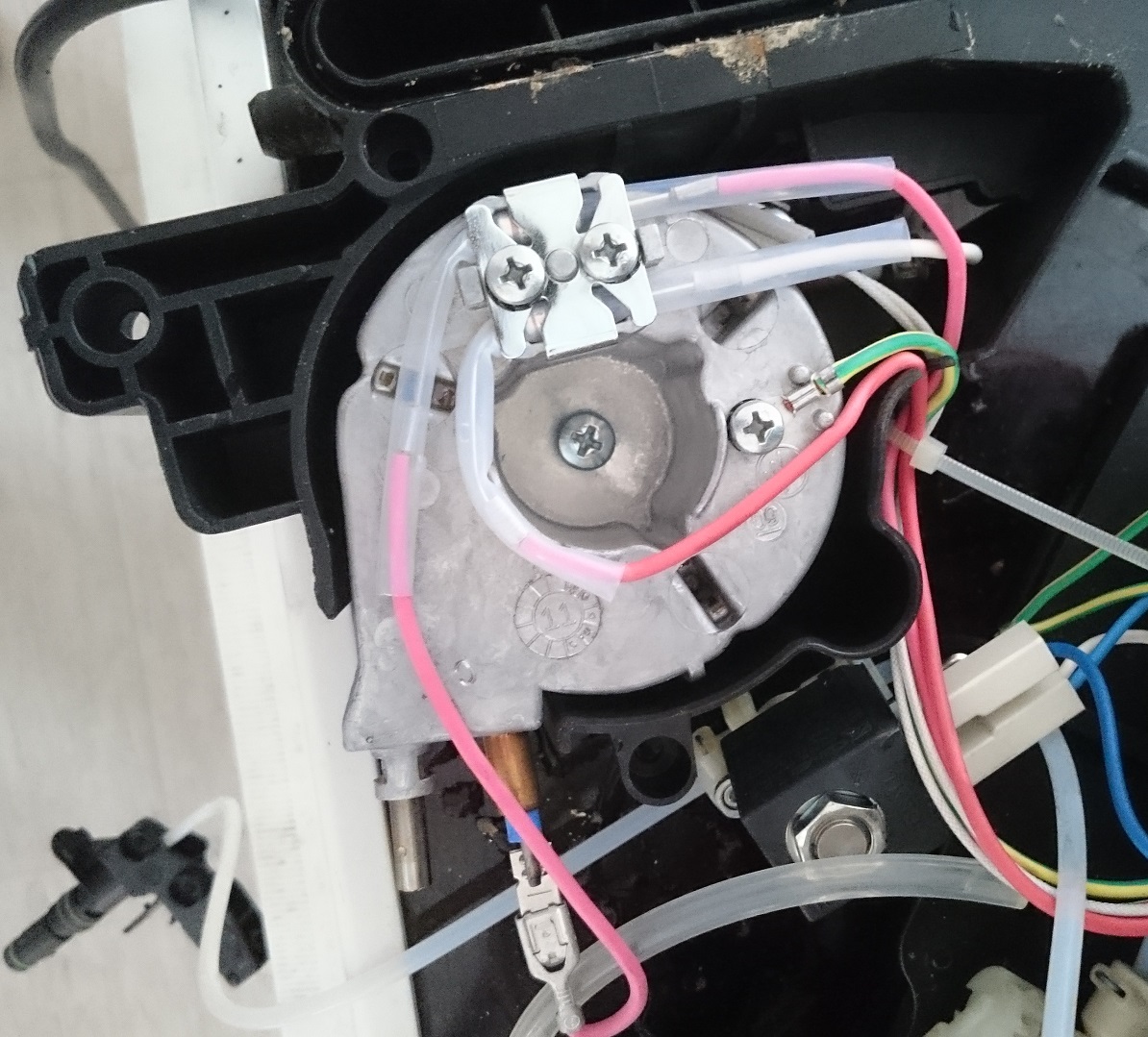

Die Maschine tröpfelte den Kaffee nur noch aus dem Auslauf:
Also Maschine zerlegen, es bot sich kein schöner Anblick:
Der Probebetrieb ohne Verkleidung ergab das die Maschine dicht ist, die Ursache war augenscheinlich in Verstopfungen der Schläuche zu finden:
also alles auseinander genommen, gereinigt, entkalkt, alle Dichtungen ersetzt, teilweise neue Schläuche, neue Pumpe, die Brühgruppe überholt und das Mahlwerk nachgeschärft.
Das Ergebnis ist eine leise Schaerer opal, die jetzt als Ersatzmaschine dient.
Danke nochmal an das Forum, für die vielen Tipps und Hinweise.
