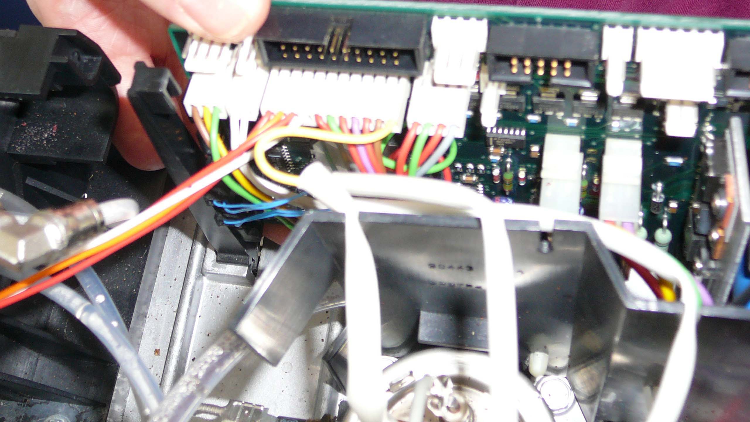

  • Fehlerhaftes bausteil auf der platine
    hallo herr rindfleisch,
    also der mikroschalter funktioniert. ich habe mir die platine mal angeschaut und festgestellt das ein super kleines bauteil defekt ist. transistor thyristor oder triac. ich weiß nicht genau was das ist. hab mal ein bild mit eingestellt. ich denke mal das der fehler dort liegt.

  • IMO hat "dieses Teil" mal überhaupt garnix mit deinem Fehlerbild zu tun;
    Der 3-polige Stecker ist das "Flowmeter", der 4-polige darüber ist auf neueren Platinen nicht mehr existent!
    (...um es genauer bestimmen zu können, müßte man die Leiterbahnen sehen . . . ) Welches Kabel mit welchen Farben steckt bei dir an diesem
    4-poligen Stecker??????
    Wenn der Schalter für das HEisswasser WIRKLICH ok ist ( hast du gemessen oder nur auf "Klick" geachtet ???? ), verfolge doch mal die Kabel zur Platine hin und checke, ob nicht evtl. hier der Fehler liegt z.B. Kabelbruch, Federdefekt oder Stifteiste . . . . hat ja aber Heinz schon geschrieben . .

  • das teil welches defekt,(gesprungen) ist ist schwarz und hat die größe 1mm x 2mm.
    also ich habe den schalter durchgemessen. er macht je nach klick auf oder zu.
    also der 4 polige stecker ist nicht belegt. es steckt kein stecker darauf.
    anbei ein bild von der belegung.

  • Dann mache es dir doch selber einfach:
    kucke dir die Kabelfarben vom Microschalter an,
    dann mit dem Multimeter auf "Diode/Durchgang oder Ohm/Widerstand"
    und am Stecker bzw. auf der anderen Seite der Platine an die entsprechenden Kontakte
    nun den Schalter in Position "Heisswasser" . . . wenn es jetzt NICHT piepst oder der Durchgang hergestellt wird,
    ist der Fehler entweder Schalter oder Kabel!!
    EDIT: oder die Zunge des Microschalters ist verbogen, dass die Drehung des Ventils garnicht den Schalter auslösen kann . .
    Dieser Beitrag wurde bereits 1 mal editiert, zuletzt von Schlenkman ()
