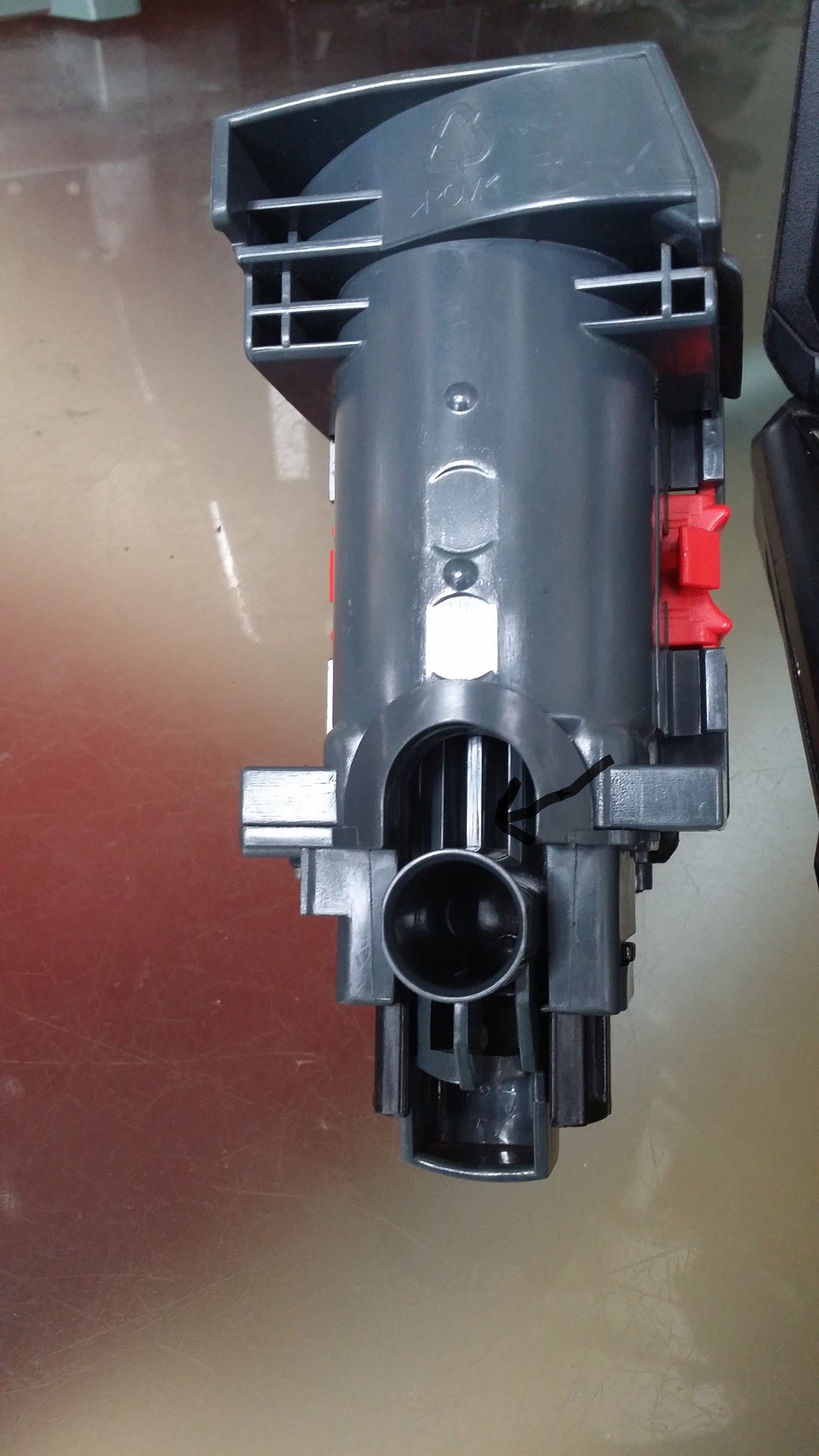

  • So, ich kam leider erst gerade zum Messen:
    Grün: Dampfheizung hat 52 Ohm ist also OK.
    Gelb: Thermosicherung hat durchgang
    Rot: Thermosicherung hat KEIN Durchgang, demnach defekt!
    Das müsste eine Thermostat für Dampfheizung 318°C sein oder?
    Ich hab jetzt nur die 3 Sachen gemessen, denn der Rest der Maschine funktioniert ja einwandfrei. Kaffee trinken wir ja immer noch jeden Morgen, nur halt kein Latte.
    Wenn ich jetzt ein neues Bestelle, brauch ich dann noch Wärmeleitpaste oder sowas? es sieht ja aus als ob der nur reingedreht ist und die kabel draufstecken.
  • Wlp brauchst du bei den Dampfthermostaten nicht. Vermutlich ist es ein 318°, aber du solltest es mal zur Sicherheit rausmachen und hintendrauf nachschauen.
